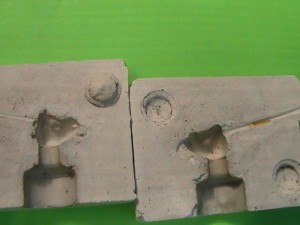

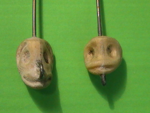

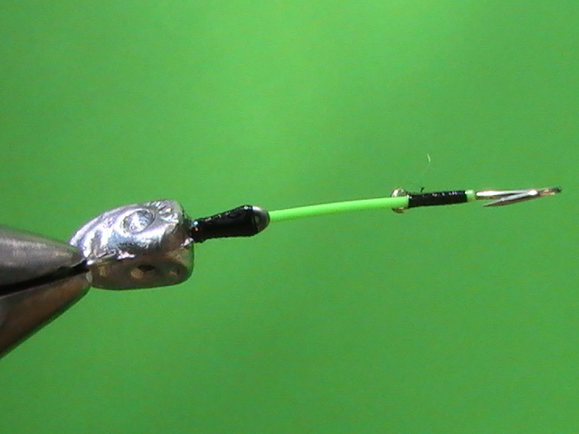

Попорбую объяснить как ее сделать!!!

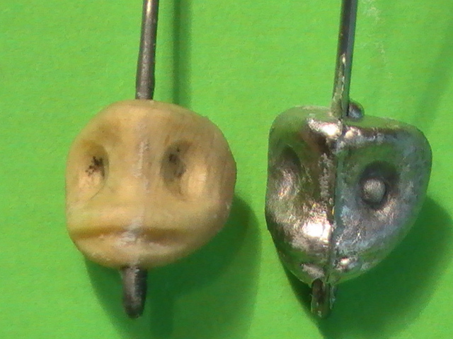

Начну с того что вес головки не более 5 граммов. Можно забрасывать и спинингом, ну и имея опыт забрасывать нахлыстом. Так как нахлыст это все же способ даставки приманки а потом все остальное,покрайне мере я так думаю! При желании ее можно уменьшить до минимума или до того веса какой нужно. Или сделать форму по новому такого веса нужно, так как изначально она деревянная.

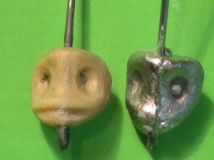

Берем кусочек любой древесины (сухой сосна,береза), вытачиваем боро машиной форму получаем вот это:

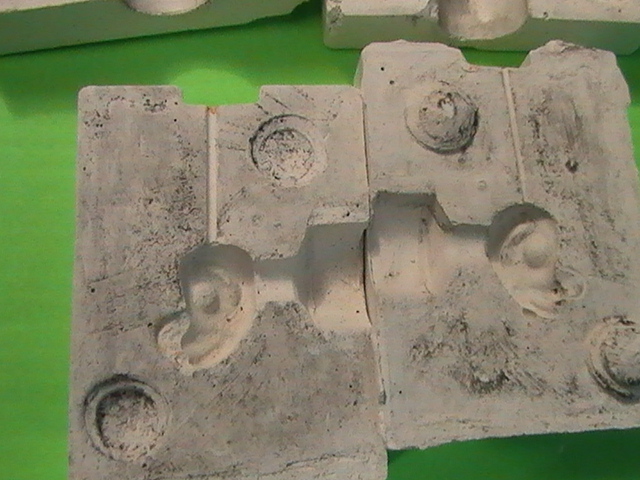

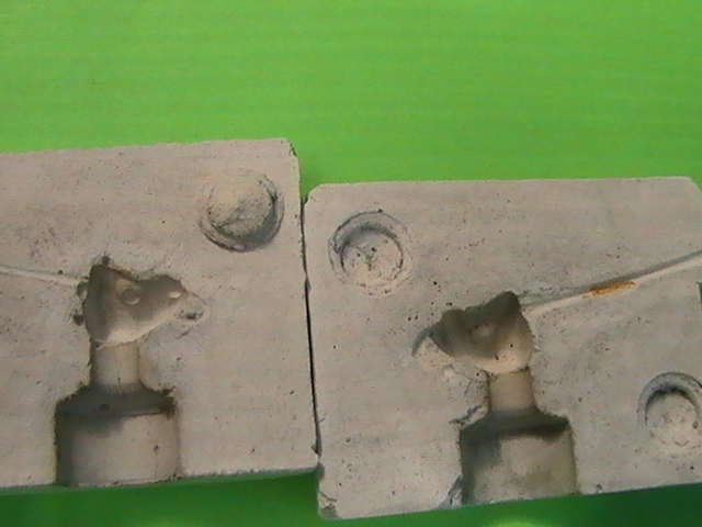

Делаем гипсовую форму:

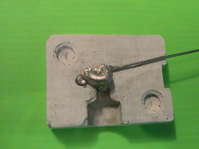

Отливаем свином и получаем:
Вытаскиваемиз формы, что из дерева то и из свинца

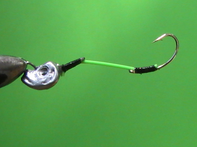

Дальше делаем оснасточку, я взял старый нахлыстовый шнур:
Покраска по желанию,можно и не красить. Ну если чтото забыл пишите, отвечу!!!

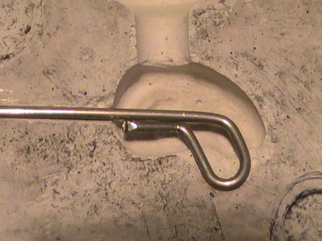

Просто замечательно! А как проволока вставляется в деревянную заготовку? Я так понимаю при изготовлении колечка приходится немного покорячиться все таки?
Александр80
Сообщения: 22
Зарегистрирован: 12 фев 2013, 21:33
Re: Стримеры
Сообщение Александр80 » 05 июн 2014, 16:35
Нет колечко делается отдельно и вставляется в деревянную заготовку в носик и преклеевается на клей и проволока с зади вставляется отдельно. а при литье выгибается цельная проволока и вставляем ее в гипсовую форму!
Re: Стримеры
Сообщение Мастер » 05 июн 2014, 19:04
Александр80
Сообщения: 22
Re: Стримеры
Сообщение Александр80 » 05 июн 2014, 20:23
Мы маленько не можем понять. Лучше выложу фото, попробывал даже на разрыв, порвать не возможно!!
Re: Стримеры
Сообщение Мастер » 05 июн 2014, 20:46
Вот теперь все понятно! Такую конструкцию и трактором не порвать :-) а я подумал что колечко вклеивается отдельно, хвостовоая проволочка - отдельно. Теперь все ясно.
