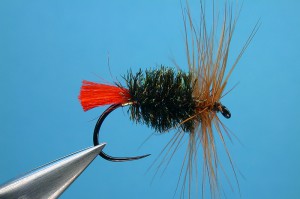

Крючок : TMC100 #14
Монтажная нить : 8/0
Тело : Пенка, бородки пера марабу, леска 0,2
Крыло : Мех козы
Ершик: Бородки пера CDC в даббинговой петле
Головка : Даббинг Super Fine

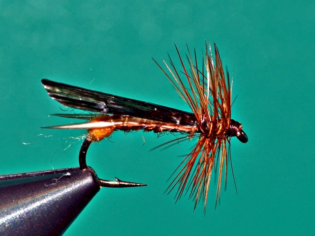

Вязальщик: Сергеев Данил.
Данную приманку вяжу в нескольких вариантах окраски. Светло-салатовая и почти бурая. Размеры мушки могут варьироваться от маленького №16 до крупного №8 с длинным цевьём. Мушка работает всё лето, не смотря на то, что вылет у веснянок 2 раза за сезон. Видимо по памяти рыбы воспринимают как пищевой объект. Проводить данную мушку можно двумя способами: 1)Наносим флотант и ловим как на сухую методом "Dead Drift". 2)Не наносим флотант. Пару раз бьём мушкой об воду. После приводнения делаем небольшую потяжку удилищем, мушка притапливается и идёт под поверхностной плёнкой. Проводка как мокрой мушкой по дуге.
Крючок: №8-16
Монтажная нить: Uni
Точка прицеливания: Синтетический даббинг яркой окраски. Цвет любой.
Тело : даббинг антрон
Хвостик : биот гуся
Обмотка по телу: леска 0.16
Крыло : Медальон винг
Ножки : перо петуха

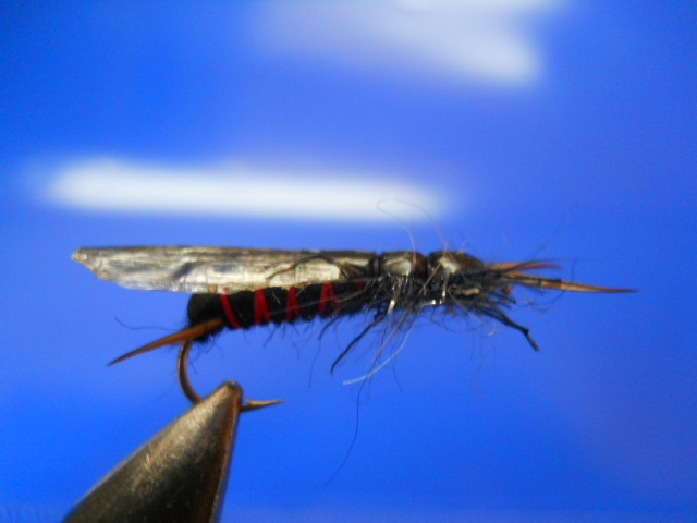

Вязальщик: Muhoviaz
Muhoviaz: "Эту мушку вязал Роман Мозер, правда я её немного изменил - добавил пенку для плавучести и поменял цвет, т.к. весной у нас на Катуни видел в такой раскраске. Итак - начнем."
Крючок: MARUTO S73 #10
Монтажная нить: RM Tying Thread 10/0 Black
Тело: Antron Dubbing + Foam Skin Black
Хвостовые придатки: Goose Biots
Обмотка по телу: UNI-Thread 3/0 Red
Крыло: RM Plastic Raffia Sheeting Lt.Dun
Торакс и ножки: RM Deer Hair Dub Dk.Grey
Покрытие торакса: RM Plastic Raffia Sheeting Dk.Dun
Усы: Goose Biots

muhovjaz
Сергей почему в RM Stonefly красный риб сделал в разбежку?
"Лови и поймаешь"
muhovjaz
Сообщения: 181
Откуда: Бийск
Re: Сухие мушки-3
Сообщение muhovjaz » 22 ноя 2012, 23:39
Блин, я немного лоханулся - надо было красную нитку сверху переводить на следующий ряд. а я снизу, балбес, её переводил. А почему риббинг именно красный - у нас они весной бегают чёрные с красными полосками на сочленении .
