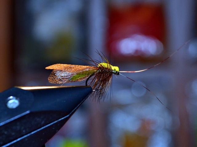

Сообщение Данилыч » 21 дек 2012, 01:45
Достаточно интересная и не простая имитация ручейника. Благодаря крылу из материала Thick wing создаётся привлекательный силуэт. Очень много плавучих элементов, лёгкий крючок. Благодаря такой компоновке, мушка попадает в класс труднопотопляемых.
Крючок: TMC 212Y №15
Монтажная нить: Uni 8/0
Тело : микросинель
Подкрылок: полипропиленовая пряжа
Крыло: материал Thick wing
Ножки: перо петуха
Торакс и головка: пенка
Усики: Mayfly Tails
Re: Сухие мушки-3
Сообщение Данилыч » 22 дек 2012, 01:03
Тот же вариант ручейника, только с мягким пером курицы.
Тело : микросинель
Ножки: перо курицы
Усики: Mayfly Tails

Re: Сухие мушки-3
Сообщение Скрудж » 22 дек 2012, 12:09
"Лови и поймаешь"
Речной
Сообщения: 566
Откуда: Москва
Репутация: 244
Re: Сухие мушки-3
Сообщение Речной » 22 дек 2012, 13:33
CDC если под перо загнать только.
Кинул мусор -Хрюкни!
Re: Сухие мушки-3
Сообщение Данилыч » 22 дек 2012, 15:17
Только сейчас увидел что цвет фона разный получился. Хотя фотал на одном фоне всё. Фотограф конечно из меня...
Игорь, как-то не хочется сюда СДС включать.
Ваня что имел ввиду? В даб петле СДС вместе с пером по тораксу?

Re: Сухие мушки-3
Сообщение Fly-master » 21 янв 2013, 17:04
Имитация имаго ручейника.
Крючок: Стандартной длины №14 /Akita AK 501.
Монтажная нить: UNI-Thread 17/0 цвет Trico /белая.
Головка, крылышко: кремовая пенка 1мм.
Тело: CDC даббинг + перо CDC кремового цвета.
Торракс, ножки: Перо CDC коричневого цвета.
Усики: Бородки пера древесной утки.
1. Формируется тело из даббинга CDC кремового цвета, далее монтажной нитью, сверху закрепляется, ощипанные бородки пера CDC аналогичного цвета.
2. Формируется форма будущего крыла мушки, обжигается зажигалкой со всех сторон и крепится на цевьё крючка, на расстоянии 2-3 мм. от ушка крючка, оставляя впереди небольшой отрезок пенки, что бы в дальнейшем прижать будущие ножки мушки.
3. Далее делаем ножки мушки с помощью даббинговой петли и бородок пера CDC коричневого цвета, намотав петлю до ушка крючка, после чего крепим 2 бородки от пера древесной утки с обоих сторон.
4. прижимаем торчащие бородки CDC остатками пенки и закрепляем её около ушка крючка, разведя усики в разные стороны. Делаем финишный узел, пропитываем лаком и мушка готова.

Re: Сухие мушки-3
Сообщение Fly-master » 21 янв 2013, 19:33
Головка, крылышко: Органза.
Тело: CDC даббинг + перо CDC тёмно-оливкового цвета.
Торракс, ножки: Перо CDC тёмно-серого цвета.
Вариант предыдущей мушки, но с крылом из органзы. Отличается меньшей плавучестью.
Re: Сухие мушки-3
Сообщение Мастер » 21 янв 2013, 20:04
Очень любопытная мушка. К сожалению, все вврианты мушек сфотографированных в пейзажно-натюрмортном варианте не дают возможности разглядеть их нормально. Можно попросить менее шедевральное обычное фото мушки в станке? Я такой модели не знал, призанАюсь.

Re: Сухие мушки-3
Сообщение Скрудж » 21 янв 2013, 23:58
Видел похожую у С.Уткина «Foam Caddis», только у него кажется заяц вместо СДС. Там фишка по крылу есть, чтобы смотрелось как настоящее.
