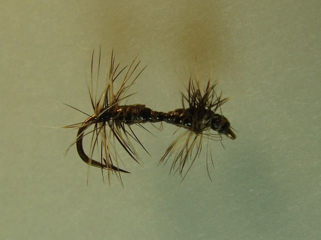

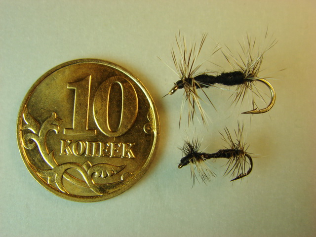

Учусь вязать мушки... Появившееся свободное время и воспоминания о прошлом лете подтолкнули на такой вот опус ) Не у меня одной были ситуации, когда рыба активно кормится с поверхности чем-то микроскопическим и игнорирует все предлагаемые ей мушки. На борьбу с подобным безобразием и будет призвана эта мушка, имитирующая спаривающихся насекомых. Такое решение, во-первых, добавляет мушке плавучести; во вторых - позволяет использовать более крупный крючок при сохранении размеров предполагаемого кормового объекта.
Вариант, конечно, спорный, но практика покажет :)
Крючок: Tiemco 100 #14 / Mustad 94833 #18
Монтажная нить: Gordon Griffith's Sheer 14/0
Ершик: перо петуха цвета гриззли
Тело: даббинг Wapsi Superfine / Hends Buzzer Body

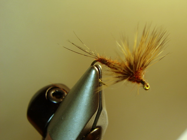

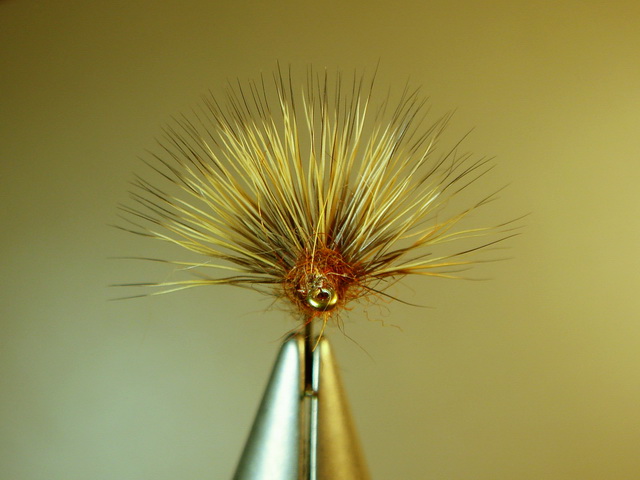

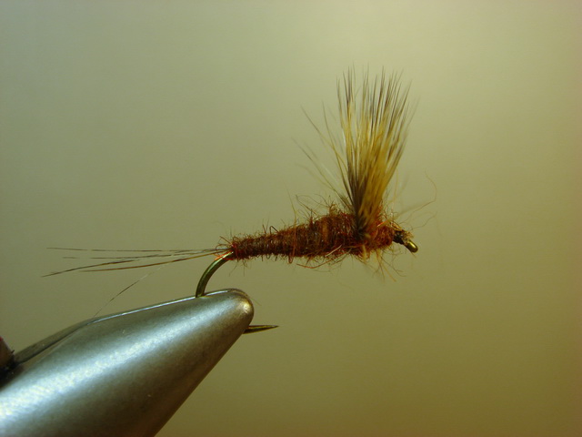

Ничего нового, сложного или сверхординарного, но... эта мушка - мой фаворит из прошлого сезона. Стабильно приносила улов и на малых реках, и на Байкале. Последний экземпляр уловистого цвета, изрядно погрызенный, был намедни извлечен из коробки и скопирован.
Монтажная нить: Danville's 6/0
Хвостик: бородки пера петуха Coq de Leon
Крыло: мех оленя
Тело: даббинг SLF Whitlock's, цвет Brown Stone
