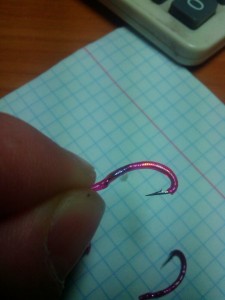

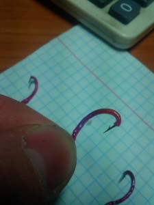

Итак, досконально изучив посты мастера резины Александра (КОТЯРА), решил исчо раз попробовать себя в этом нелегком деле. В очередной раз убедился, что гелевые ручки дают осадок и полностью не растворяются, потому в будущем решил купить обычные шариковые, к тому же уже заприметил такие 14 цветов в наборе. С фумом тоже вроде разобрался, за неимением советского мотал обычный неизвестного производителя. В итоге получилось что получилось.
Да, еще была в наличие ацетатная нить желтая, подложка её дала желтый подкрас. Мне понравилось. :)

Северныйесли гелевая паста не растворяется ацетоном, можно растворителем попробывать. и фильтровать полученный раствор надев кусочек поролона на кончик иглы при всасывании растворенной пасты из стержня.

Северный Сергей это хорошо, что ты очередной раз решил освоить эту школу. Пробуй и обязательно получится, только что бы получилась хорошая резина нужно не только подбирать краску но и сам капилляр должен быть качественный, а это значит :
1.толстые стенки
2.внутренний диаметр капилляра немного меньше толщины крючка
3.чем ровнее тем лучше (одинаковая толщина капилляра по всей длине)
Краску, всё токи за основную нужно брать порошковый РОДАМИН С, ВС, Ж...... ЭОЗИН, ФУКСИН (основной), а всё остальное как колер для изменения оттенка.
Купить эти краски можно в рыб маг. на Фурье, их там два найдёшь или в других где подручней. Дело в том что эти краски все флюоресцентные (проверяешь УФ фонариком) мы этого не видим, а для рыбы это очень привлекательно.
Вот ещё многие думают, что чем тоньше резина тем лучше клёв, это не так и не нужно равняться на красный крашенный крючок который по привычке многие называют ,, катана,, есть ещё очень много примеров для выбора толщины приманки к примеру как опарыш, короед, мотыль наконец то дождевой червь и многое другое.
К примеру на Енисее и водах его бассейна по нашим Ангарским меркам тамошние рыбаки вообще кембрики как шланги применяют и успешно ловят рыбу, так что чем тоньше тем уловителей это не факт.
По фуму, конечно можно использовать и тот в пластиковых футлярах не известного производства и он создаёт белую основу для правильного выражения цвета, выражения сегментов и формирования тела также как в мушках, только с ним работать сложнея и он не даёт матовую прозрачность как старый фум, в некоторых случаях это очень важно.
Конечно я всегда подскажу и помогу изготовить уловистую резину, но каждый раз писать одно и тоже трата времени, ели есть вопросы пишите в лику всегда отвечу и поделюсь опытом. :hi:

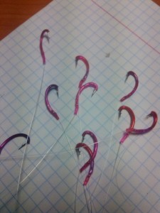

Всем привет от Ramzesа! Недавно Рома все таки нашел сломанную гирлянду из которой сделал десяток резинок.
Вот его работы:
Извините, качество данных фотографий не передает истинный цвет и их "3D".
Изоляция с гирлянды интересный материал, она создает глубину, появляется 3D. Создается впечатление, что резинка стеклянная.

Решил на днях попробовать канадские доски , так я назвал люрекс который мне дал Дмитрий Condor, это голографический люрекс фирмы UNI, сделав пару резинок,налюбовавшись , пошёл и купил ещё пару бабин цвета морской волны и светло зелёного...,Походу придётся Опять Подойти к Диме , чтобы Он реализовал Фото , с Которыми у меня техническая проблема. Так же присоединяюсь и поддержу Дмитрия Dimon ,по части правильной ссылки отвечая на вопрос растягивания капилляра , т.к. Александр КОТЯРА на мой взгляд и опыт общения с Ним ,Является Сильнейшим в нашем регионе Мастером изготовления и применения Ангарской Резины :hi: .Хочу добавить - Эксперименты с прозрачной изоляцией китайских гирлянд получился удачным и имеет место быть в арсенале Сибирских Рыболовов любителей, Хариусовой ловли....
