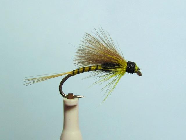

Step-by- Step
Крючок: №14 Tiemco 2302.
Монтажная нить: Uni 8/0 /Yellow.
Хвостик: Бородки пера петуха желтого или бежевого цвета.
Риб: Uni 8/0 /Yellow окрашенная маркером в черный цвет.
Грудка /Торакс/: Даббинг "Super Fine" /черный.
Ножки: Крапчатое перо желтого цвета, подойдут покровные перья селезня "Mallard Duck" или цесарки.
Крыло: Перья CDC /Brown.
Головка: Микропенка /"Micro Thin Foam" Black.
В оригинале мушка называется "Guinea Fowl Yellow", вместо пенки в тораксе и головке используется кроличий даббинг. Это приводило к тому, что при намокании
головка начинала перегружать мушку и в скором времени СДС не могло удержать ее в поверхностной пленке. Пенка исправляет эту ситуацию. При отсутствии
микропенки, используйте обычную пенку толщиной 2мм. Как вариант, я прокалывал кусочек пенки иглой и насаживал ее на пролаченную головку, затем обстригал лишнее ножницами, получается такая же головка.

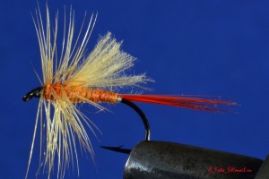

GIZMO оригинальный
1.Крючок: ТМС 212 Y # 13-15
2.Монтажная: нить черная
3.Даббинг: Peacock
4.Подкрылок :ADW
5.Ножки:бородки куропатки
6.Ершик: Перо с седла петуха светло-серого цвета
7.Торакс: Бородка с хвостового пера павлина
и пара вариантов:

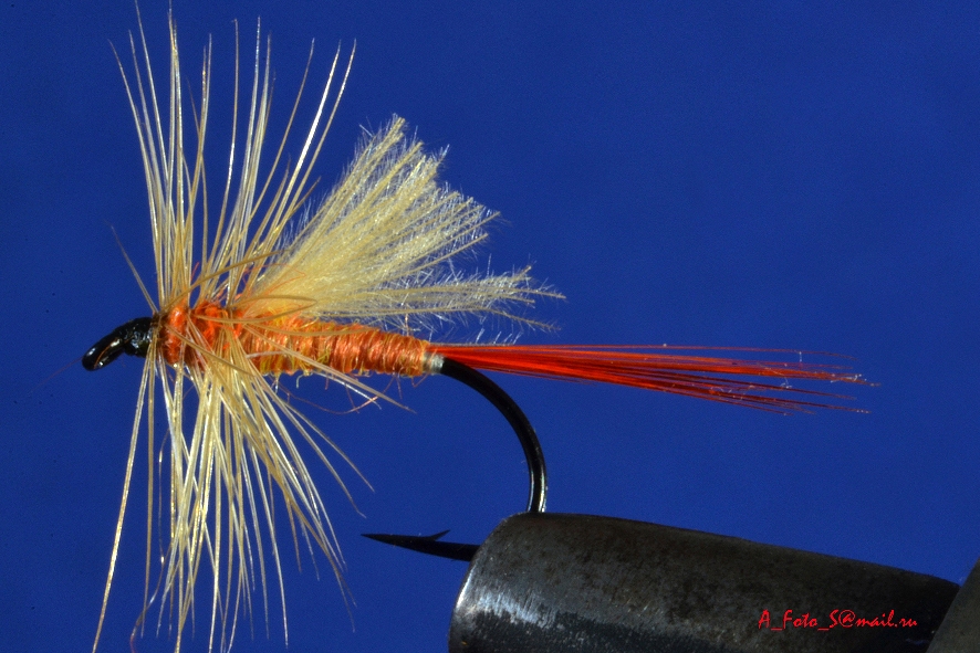

Один из вариантов TILLI
Хвостик -обычная микросинель Н2О

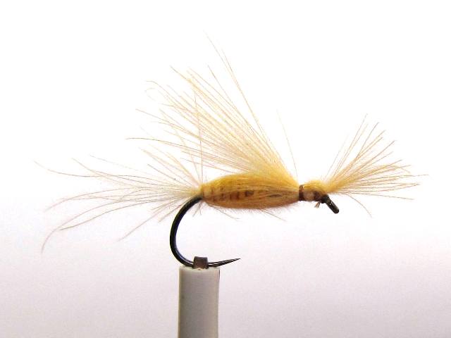

Step-by-Step
Крючок: Partridge SLD, size 14 /любой крючок из тонкой проволоки для сухих мушек/.
Нить: Uni 8/0 Camel.
Тело, крыло, хвостик: Перо CDC.
Итальянская сухая мушка. Имитирует ручейников, веснянок и разнообразные др. виды насекомых попадающих в воду.
