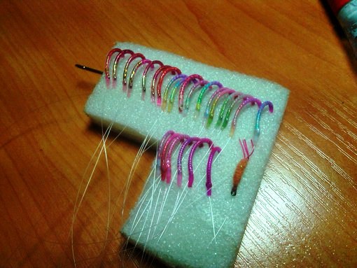

Ramzes III
Сообщения: 944
Откуда: Усолье- Сибирское
Репутация: 209
Re: Ангарская резина
Сообщение Ramzes III » 03 янв 2016, 18:09
Ну вот в кучи они выглядят так(кроме конечно же нижней правой мушки :oops: ) , Кого интерисует легенда каждой , пожалуйста задавайте вопросы , и на них отвечу либо ответит (Скажем так поправит , и дополнит )Александр КОТЯРА ... :hi: , На счёт вопроса приобрести(а есть некоторые) - Все к Александру КОТЯРЕ :hi: я могу только поделится непосредственно на берегу во время процесса ловли и общаясь с коллегами по берегу :oops: :hi:
