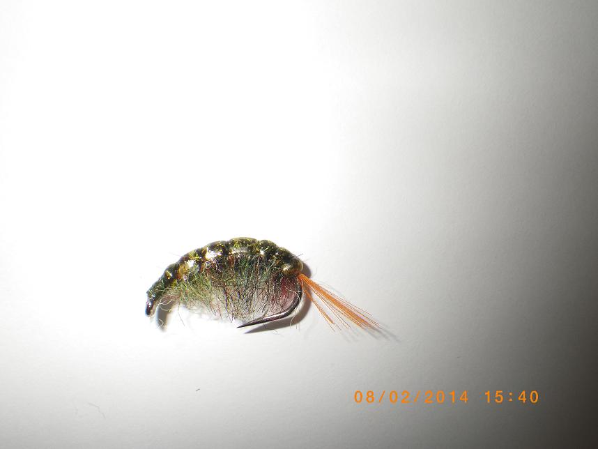

Сообщение Sandro » 08 фев 2014, 17:22

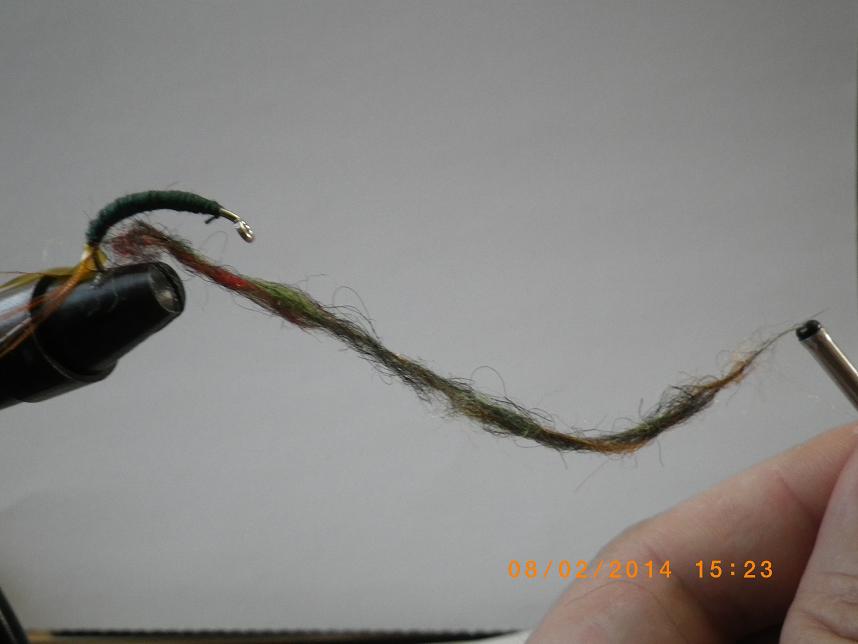

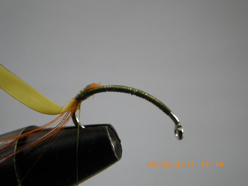

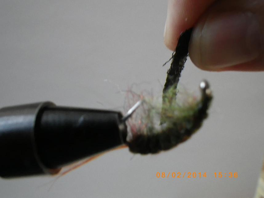

Легенда:
Крючок: №6
Монтажная нить: UNI-Thread 200 W Olive 6/0
Хвостик: Оранжевый бант
Ребра: Монолеска 0,16
Тело: Смесь даббингов цвета олимпийских колец
Спинка: Qualite Fly Tying Material 0,4 мм.

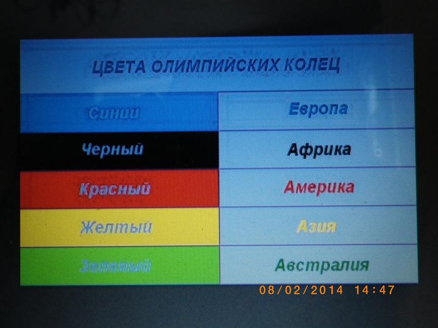

Каждый из нас знает, что символ олимпиады - пять олимпийских колец, которые имеют пять цветов и символизируют континенты.
Синий - Европа
Черный – Африка
Красный – Америка
Желтый – Азия
Зеленый – Австралия
Поэтому будем вязать бормаш из пяти этих цветов.

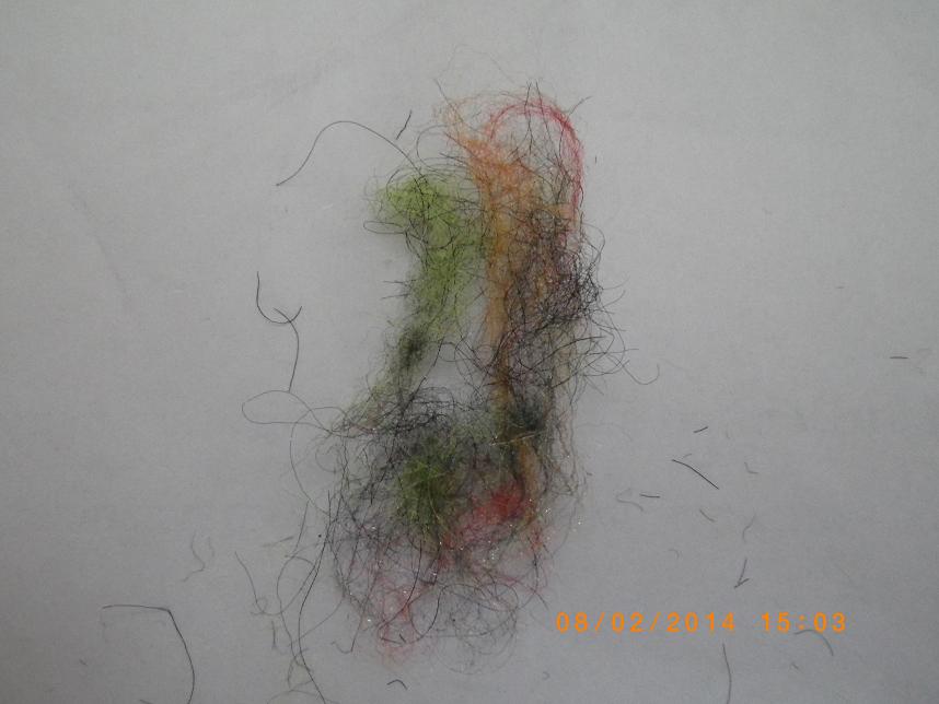

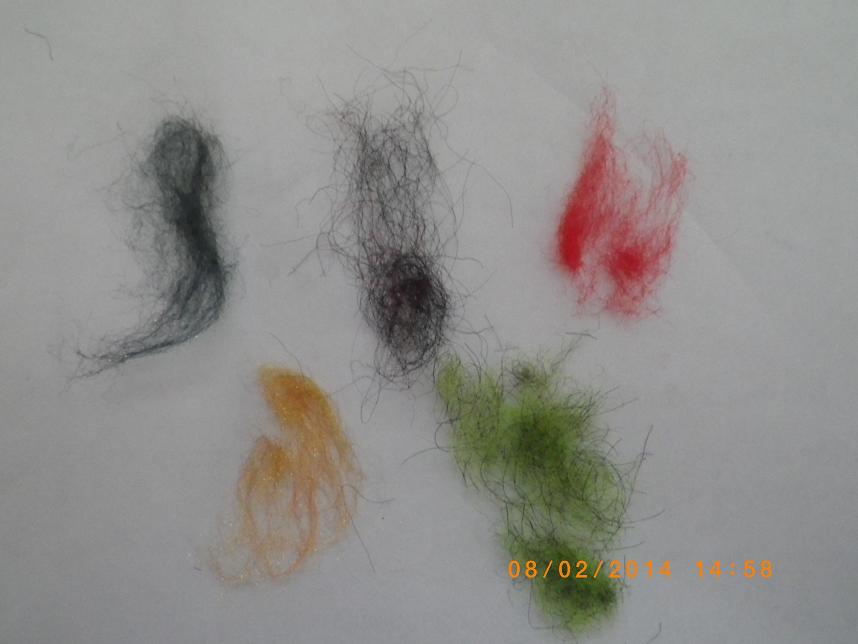

Берем даббинг, цвета которого символизируют континенты и все перемешиваем в неравных пропорциях.

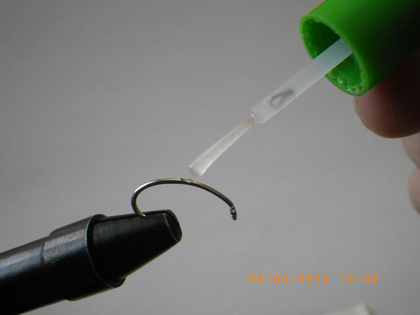

Крючок используем большой под номером шесть, так как событие (олимпиада) для России не маленькое, покрываем лаком и наматываем монтажную нить.
В качестве хвостика используем морковный бантик. Леску и силиконовую спинку все это закрепляем монтажкой.
Формируем тело из зеленой швейной нити, мажем монтажную нить клеем, ErichKrause и формируем на нее даббинг олимпийских цветов, наматываем на крючок, фиксируем монтажной нитью окончания и расчесываем зубочисткой или иголкой.
Sandro
Re: Байкало-Ангарские мухи
Сообщение Sandro » 08 фев 2014, 17:26
Под латексную спинку можно нанести блестки, спиленные напильником с олимпийской медали, отжатой у какого-нибудь норвежского или немецкого олимпионика прошлых лет.
Накрываем муху спинкой, фиксируем ее, делаем леской сигментацию.
Заканчивая все финальным узлом, который фиксируем лаком.
Полоской липы вычесываем из мухи лишний даббинг (из пуза), подстригаем муху и обрезаем хвостик.
Олимпийский бормаш готов. Надеюсь летом он будет ловить по-чемпионски.

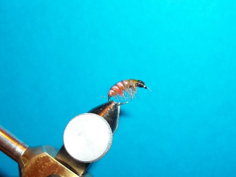

Сообщение unnamed » 02 мар 2014, 23:49
Привет соседи :)
Пойдет?
Крючок - размер 12 ( типа Scud )
Нить - UNI-Thread 8/0 черная
Даббинг - SLF разные оттенки
Спинка - тесёмка силиконовая
Маркер - красный, синий спиртовой

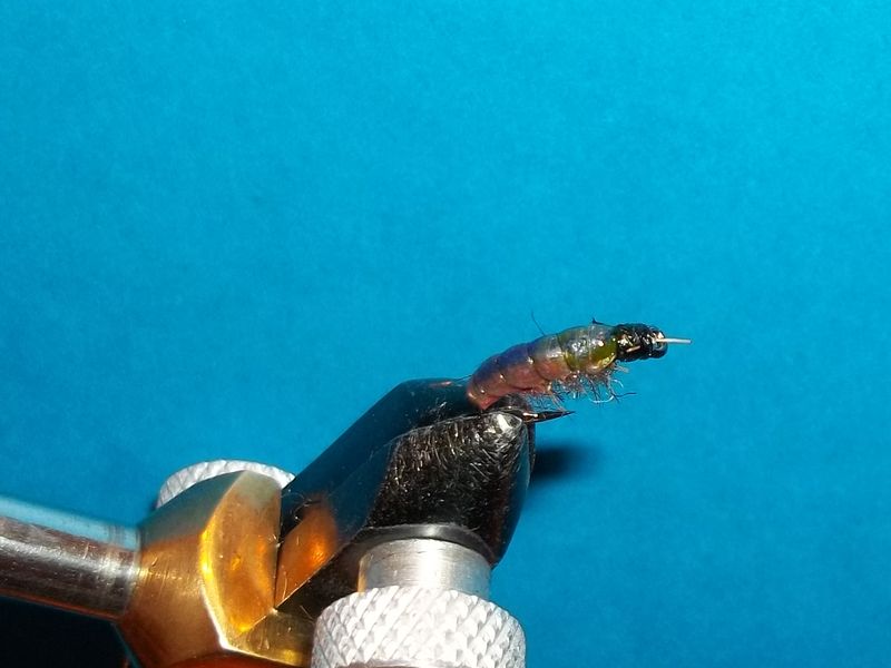

Сообщение unnamed » 17 мар 2014, 12:59
Всем здрасте :) Знаю что до идеала далеко :) Но все же :)
Крючок - размер 14 ( типа Scud )
Даббинг - SLF красный
Сегментация - леска + "блестяшка"
Маркер - красный
Даббинг - Olive
Сегментация леска
Маркер - красный,черный
Хвост - лента

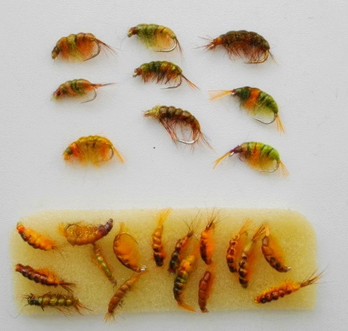

Сообщение Майер » 17 мар 2014, 14:49
О цветовой гамме. С берега последнее время зелёныё, табачные мухи под бормаша почти не ставлю - не берёт. А вот с рыжими вставками и рыжеватые иногда выручают. И ещё одно мнение: мушки с пышным, мягким даббингом на брюшке не все приветствуют ( Павел ( Пепел мне как-то сказал пренебрежительно - вата). Я стараюсь использовать или грубый даббинг, не пышно, поменьше выдёгивая, или использовать перо.
Рыжие:
