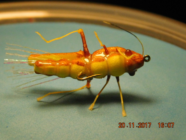

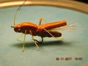

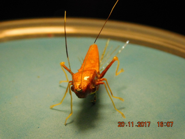

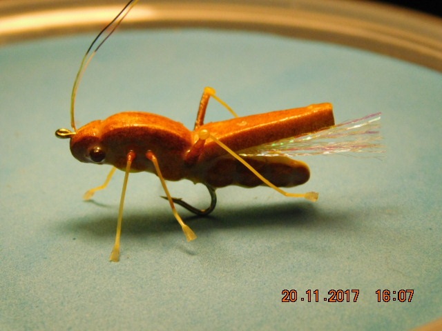

Кузнечик
С крючком сложности, длинна 29мм
тело , голова, крыло - пенка 75 плотности,толщиной 3 мм, шириной 6-8мм. ( изготовлена из тапочек для маникюра)
Ножки -из щетки сметки
Глазки- леска диаметром 0,8 мм
Подкрылок - люрексовая нить.
Усики - ости из помазка.
Монтажная нить - нить для оверлока.
И акриловый лак для художественных работ.
Ни одного материала не взято из нахлыстового магазина.

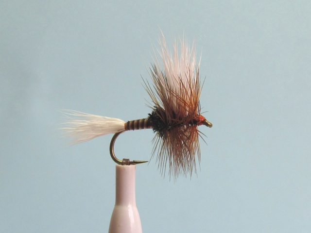

Давненько ничего не выкладывал. Поработал над классической сухой мушкой - есть, что написать. :)
Step-by-Step
Крючок: №12 типа TMC100; Hanak H290BL
Монтажная нить: Uni 8/0 Rst.Brown
Хвостик: Белый мех оленя /в оригинале мех хвоста теленка "Calf tail hair"
Живот/Abdomen: Ость бородки пера павлина /Stripped peacock herl
Грудка/Thorax: Бородки пера павлина /Peacock herl
Крылышки/Wings: Белый мех оленя /в оригинале мех хвоста теленка "Calf tail hair"
Ножки/Hackle: Два пера петуха /Brown
Классическая американская мушка - аттрактор /раздражитель/.
Аббревиатура названия расшифровывается как "House and Lot" можно перевести как "Дом и Участок". Странновато звучит?
По мушке почти нет информации, а ведь это классика! Удалось раскопать следующее: "H&L" Variant - любимая мушка 34 президента США Дуайта Эйзенхауэра, который был страстным
рыболовом. Авторство мушки приписывают рыболову по имени Коффман /RC Coffman/, который связал первый вариант. По легенде Коффман в середине 1950-х годов продал Эйзенхауэру так
много мух, что смог приобрести недвижимость на реке Фрайнгпан /Fryingpan/ в Колорадо. Конечно сомнительно, что на мухах по 2 бакса за штуку можно заработать приличные деньги,
возможно г-н Хоффман, как и многие рыболовы был отличным рассказчиком.
Мушка по конструкции схожа с "Royal Wulff", те-же густые ножи, павлин, меховые волоски в хвосте и крыльях. Особенности - отличная плавучесть, высоко сидит на воде и ее не проблема
использовать в бурных потоках. Крылья и хвост - как белые маяки, при слабом освещении дают хорошую видимость.
"Лови и поймаешь"

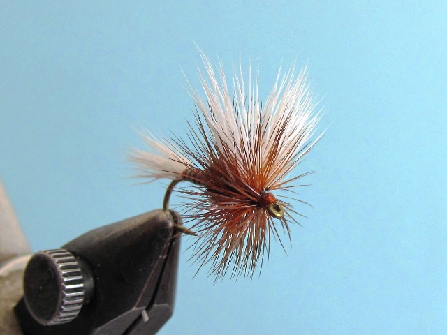

Сообщение Akex397 » 23 июл 2018, 18:27
Cdc&elk sedge ( вариант I’M-1 АК-47)
Крючок: Tiemco TMC-102y (или любой иной для сухих мушек)#11 (от 8 до 21)
Монтажная нить:sheer 14/0 цвет Brown
Тело/ ножки:CDC super select, brown в стиле Cdc&elk
Крылья: deer hair short/ fine natural brown
Торакс: смесь wapsi Antron sparkle dubbing chocolate и wapsi super bright all purpose dubbing rusty brown соотношение меняя от настроения и желания , как вариант вначале наношу на нить антрон и затем весьма незначительное количество даббинга rusty browm
Головка: монтажная нить
Это базовая и самая ловчая модель в июне-июля 2018.
Варианты: определяющим является цвет cdc, под него нить и даббинг, различный цвет меха. У меня около 160 данных мушек на разных крючках и в разных цветовых комбинациях. Замечательные варианты получаются при вязании торакса при использовании даббинговой петли, а лучше расщепленной нити с добавлением бородок cdc и (или) меха.
Ловит: Форель- 1,4 кг р.Ангара, более 100 хариузов от 300 до 610 грамм р.Ангара, елец- на крючках #16-21.
История создания: в прошлом году я очень хорошо ловил ангарскую Форель на мушку Sedge V из магазина «Дикая Речка», у Е. Протасова в YouTube есть пошаговая видео инструкция, а осенью очень хорошо ловил хариуса на мушку Cdc&elk caddis с коричневым cdc , связанную по моей просьбе А. Костиным. Мушку задумал как вариант объединяющий, на мой взгляд ,лучшие аттрактивные свойства выше названных мушек для ловли форели, вариант sedge c конусным тораксам позволяет более легко выполнять отработанную на Форель в 2017 году проводку.
Созданная мушка показала себя отлично и на Ангарском хариусе: добавление cdc в стиле cdc&elk впервые использованном Хансом Вийленманном в его уже классической мушке Cdc&elk caddis избавило sedge V от его недостатка на не очень быстрой воде, когда чаще всего поклёвки следовали только при той или иной анимации мушки, что иногда затруднительно при длинном шнуре.
Вариант связанный Иваном merko с cdc в расщепленной нити поверх даббингового торакса.
Полных аналогов этой мушки не нашёл поэтому и дал ей своё название.
Vушка на втором фото отработала почти месяц и ловила до 90% всей рыбы, пережила шесть реинкарнацией- замена меха, который рыба за пару дней превращала в ошмётки и погибла на посту 22.07.18.
Есть ещё нимфы в стиле Cdc&elk , но вроде бы их варианты я на форуме видел и пара оригинальных сухих в этом же стиле, но их легенды напечатаю ближе к осени... должно же у меня сохраняться тайное оружие :D .
Одна из них очень проста в вязании, вторая содержит много разных материалов и элементов.
Последний раз редактировалось Akex397 24 июл 2018, 15:50, всего редактировалось 1 раз.

Сообщение Akex397 » 30 июл 2018, 13:08
Дополнение по вязанию мушки Cdc&elk sedge I’M-1AK47:
Это мушка типа sedge , одна из главных ее особенностей - торакс на конус к головке , он может быть и мощным в широкой части и некоторая пушистость , перистость-не повредит, но не так чтобы это выглядело как мини- хакл или хакл. На фото мушки связанной Иваном Мерко мини- хакл , но ещё терпимый- я ему советовал немного подстричь на конус, но ему ловить и ему принимать решения.
Анатолий Кочетков в постах на своём сайте указывает что мушка ловит локально и слабо, но на фото приводит «улучшенные» им варианты, превращённый им в типичные caddis с хаклом- это уже другая мушка. Я от Хакла отказался сознательно, почему- читайте пост с легендой. Моя мушка это Sedge-такая. форма более точно отвечает очертаниям ручейника и позволяет мне легче делать проводки с анимацией при дальнем забросе на быстрых струях. В особенности когда нет явных признаков кормления хариуса с поверхности. Немного перефразирую знаменитую фразу из фильма ДМБ:
- ты видишь хариуса?
- нет!
- и я - не вижу. А он здесь есть!
Я Кочеткову посоветовал связать мушку по моей изначальной легенде, что я размещал на его сайте- порыбачить и потом оценивать, а не переносить оценку своих мушек на мою.
Пока что мушка прекрасно работает на Ангаре от Академического моста и до Усть-Балея, на река Малая Белая, товарищи обещали опробовать ее в притоках Оки- на Тисе. Получится- доложим!
