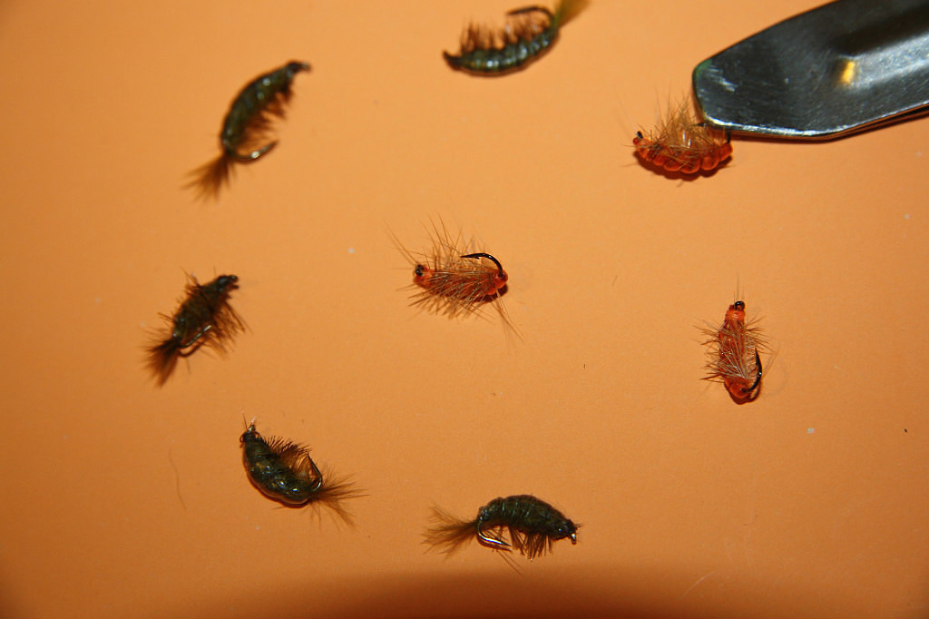

1.
Крючок: Kamasan B420 № 12-14?
Монтажная нить: UNI - Thread 6/0,black.
Тело: даббинг болотного цвета.
Ребра: монолеска 0,1.
Спинка:Полимерная пленка, цвет лавр 5мм подкрашенная коричневым маркером.
Хвостик и усики: Рыжие бородки петушиного пера.
2.
Крючок: Мормышка №10-12?
Монтажная нить: UNI - Thread 6/0,orange.
Тело: нить Wapsi Antron Yarn,RED
3.
Тело: даббинг желтого и черного цвета.
Ершик:Петушиное перо цвет гризли.
Последний раз редактировалось Condor 24 дек 2014, 16:59, всего редактировалось 1 раз.

Дмитрий124бормаш хорошо получился. Головку необязательно красить в черный цвет. И маленький секрет по сегментации, у самого начала, от загиба крючка, ширина сегментов самая маленькая, потом ближе к тораксу сегменты делаются толще и к головке снова утончаются. и тогда вся рыба ващще твоя! :) особенное спасибо за легенды!

Друзья, добрый вечер. Подскажите как вязать такие мухи. Лучше CBC. Заранее спасибо.
Condor
Сообщения: 475
Репутация: 210
Re: Байкало-Ангарские мухи
Сообщение Condor » 26 дек 2014, 22:44
Хоть я еще начинающий вязальщик, но могу предположить, что материалы используемые при вязание у оранжевых мух это- крючок скорей всего Kamasan B110, Vinyl Rib либо растяжимая нить для бисероплетения (Gamma) и перо петуха ИМХО. А сам процесс изготовления это 1) обмотка пером по цивью крючка 2) возможно стрижка пера со стороны спинки :? 3) обмотка винил рибом. Но это мои предположения еще неопытного вязальщика :?
А способ изготовления 2 мухи я затрудняюсь ответить :? :)
