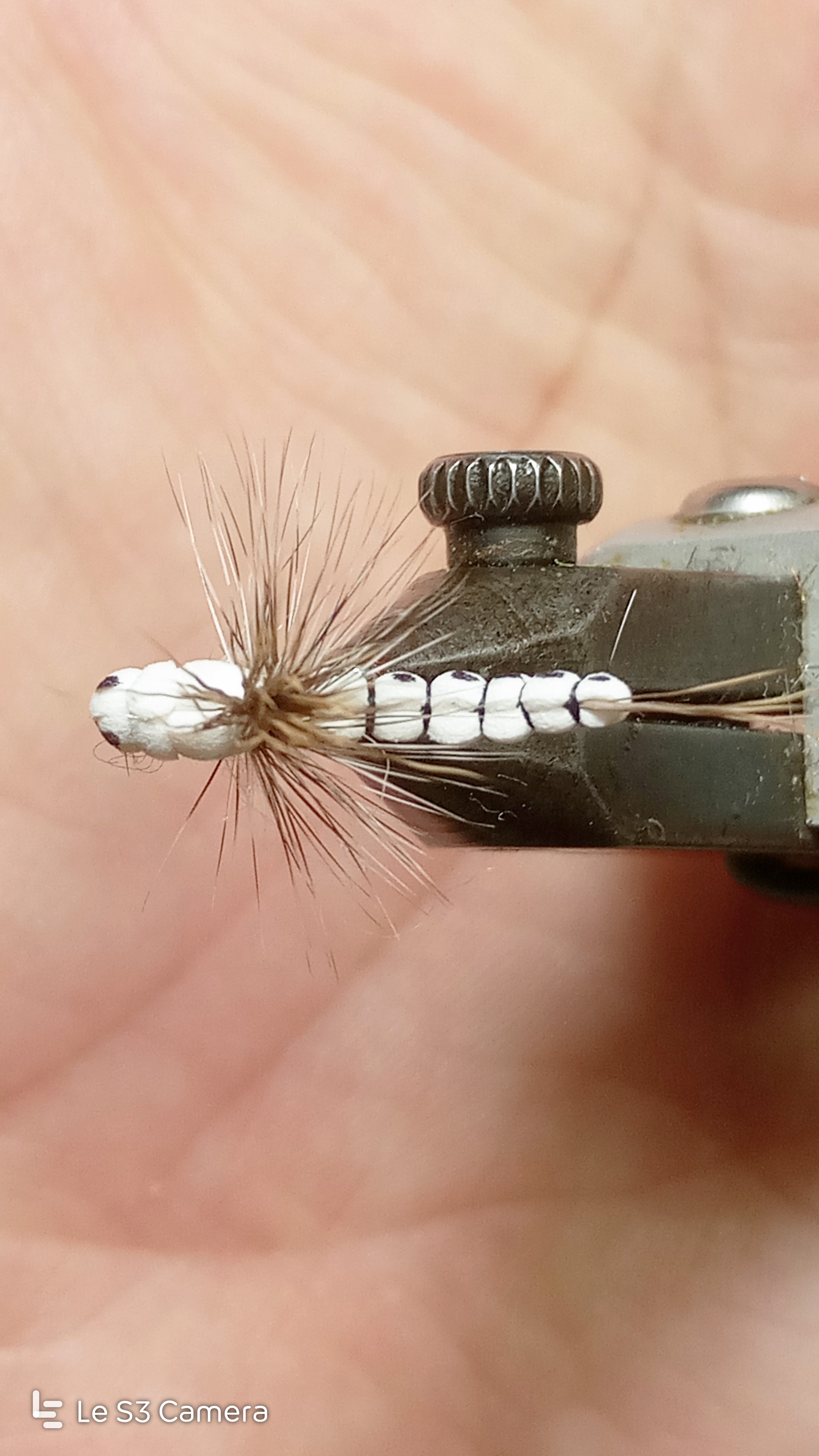

Re: Мухофлуд
Сообщение Александр59 » 13 июн 2020, 14:28
Крючок: Kamasan B400 №14
Тело: пенка
Крылья: перо курицы
Ножки: перо петуха.

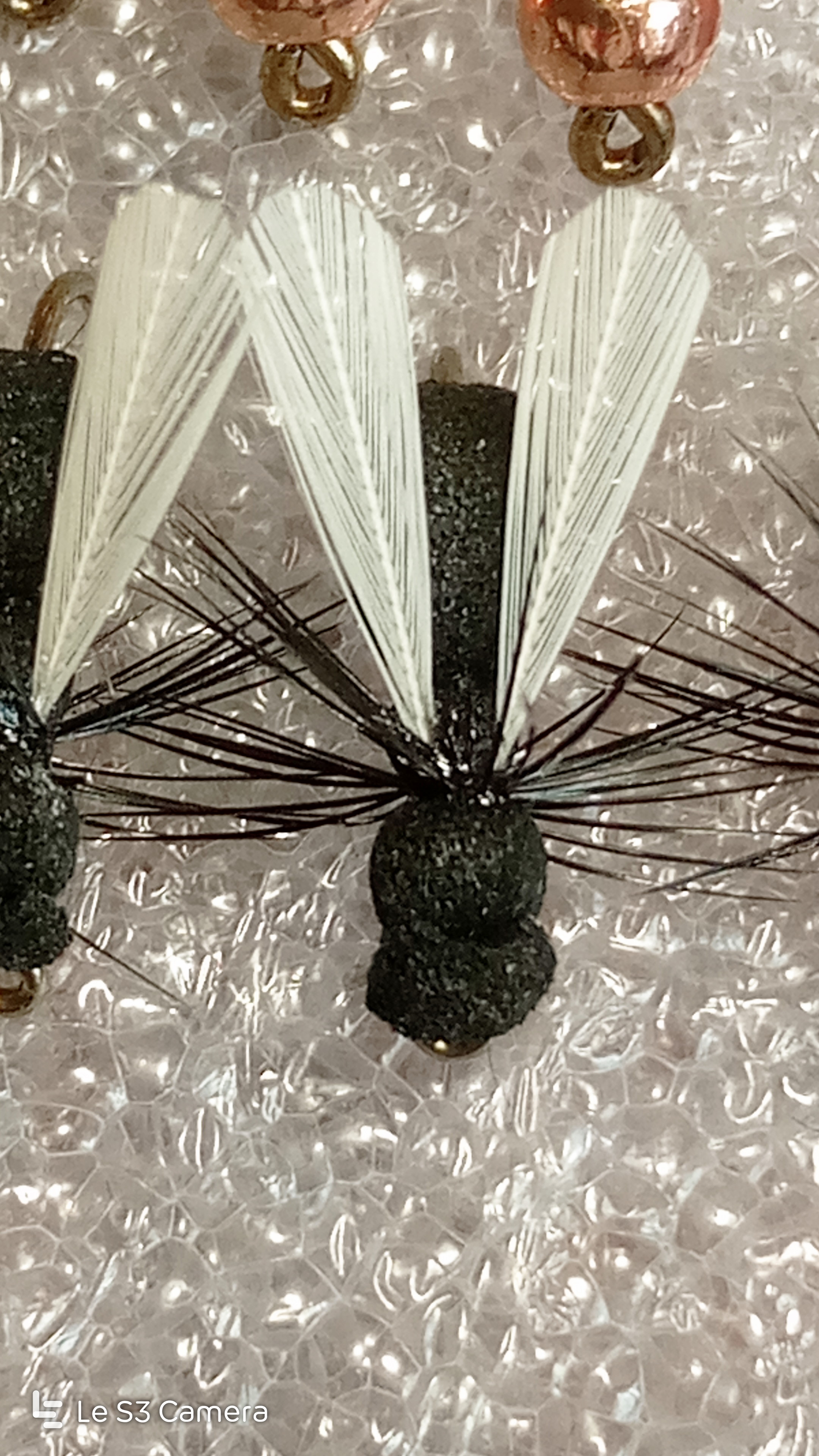

В определенное время отлично работает.

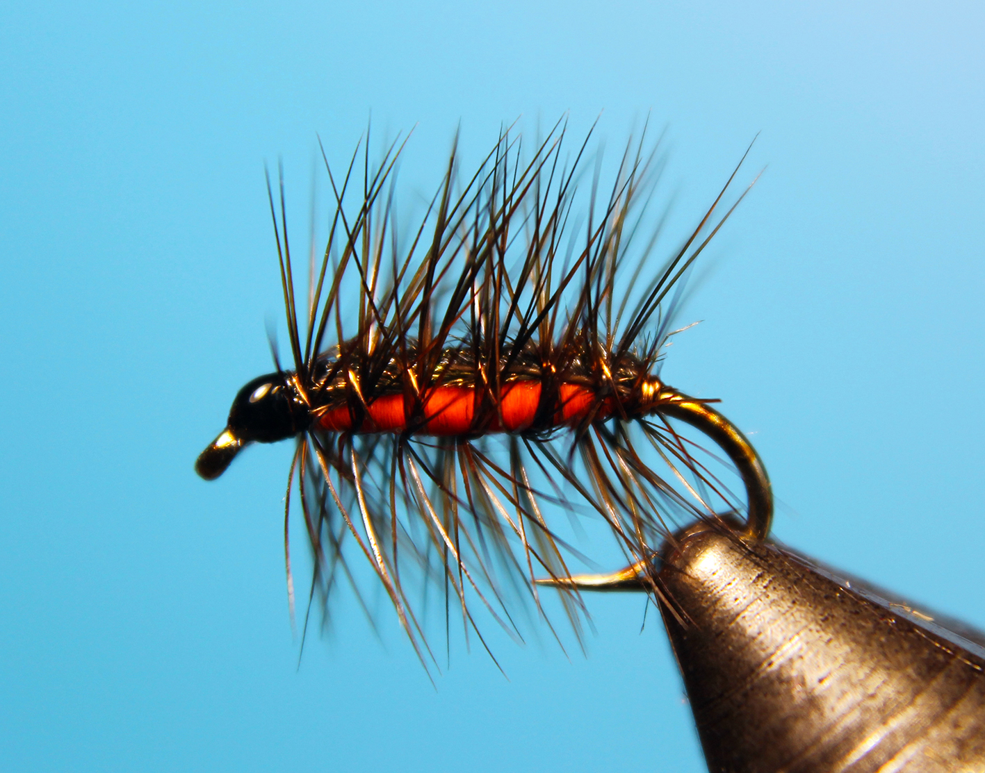

Hook: Dry fly, size 12
Thread: Black or WHITE
Body: orange silk
Shellback: Two or more peacock herls
Hackle: Dark furnace, palmered

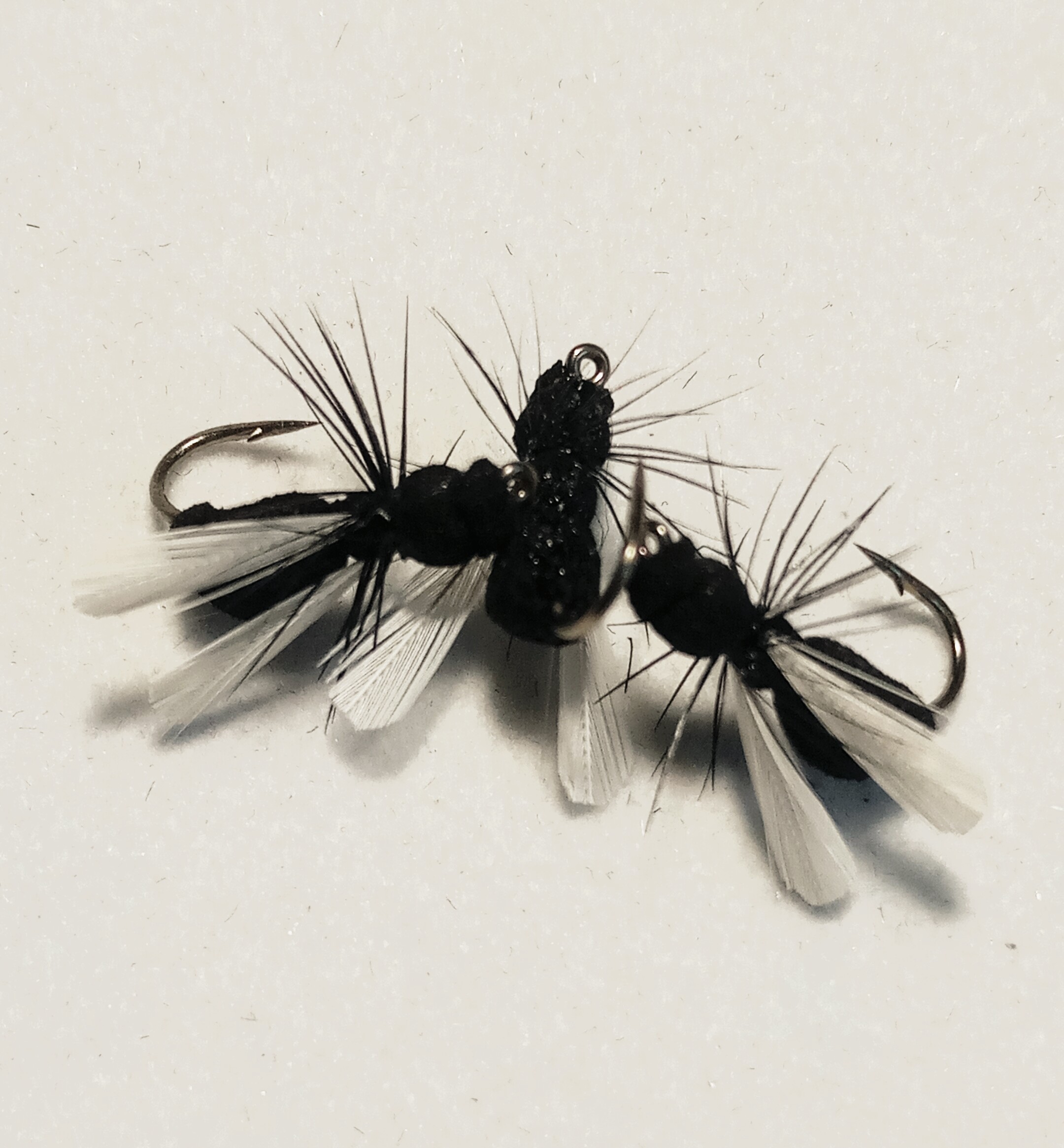

Готовимся к вылету поденки.
Крюк - TMC 2487 №14
Пенка + мех косули
Монтажка - SHEER 14/0

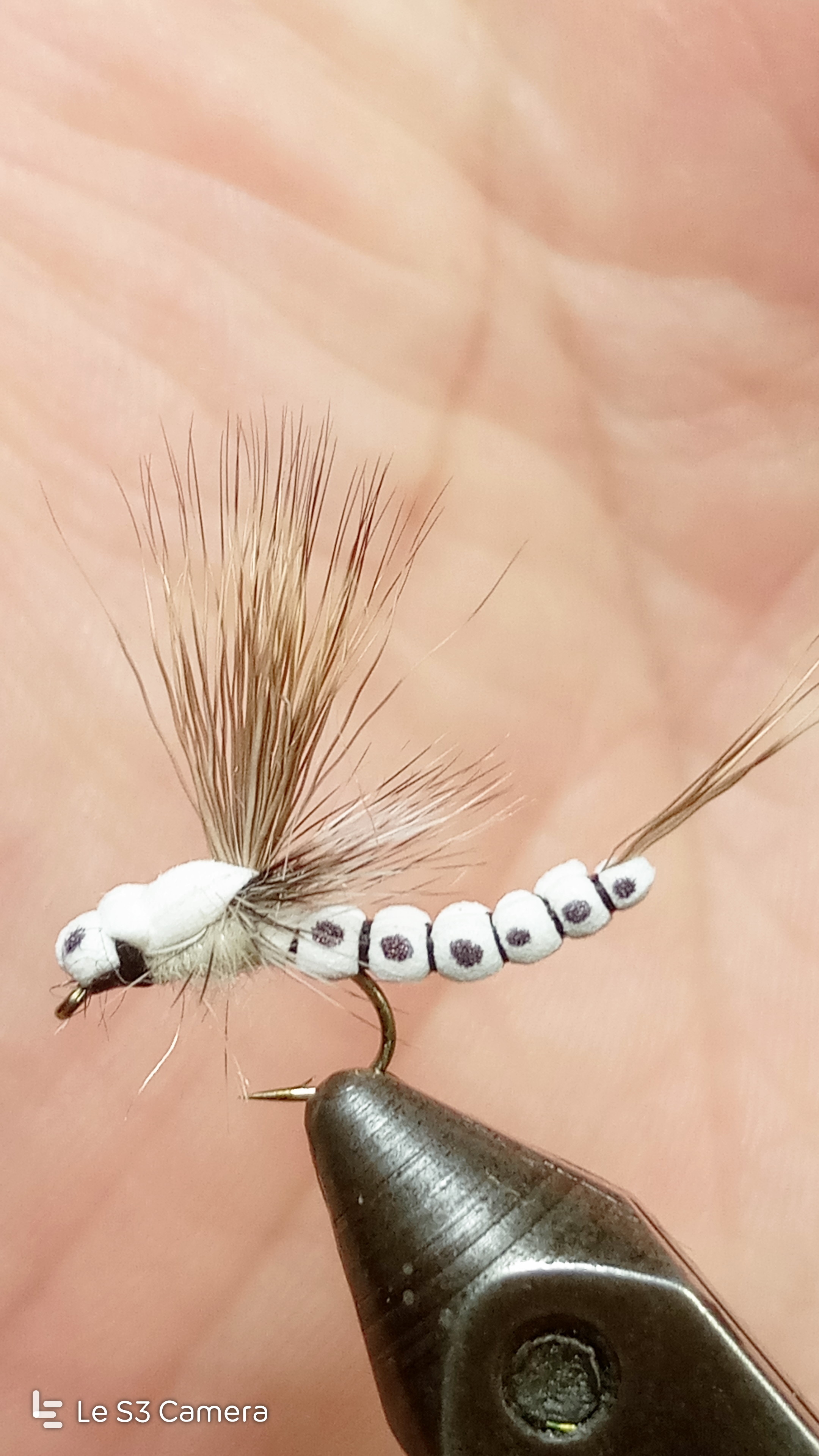

Одна из моих самых уловистых мушек сезона 2021 - сухая мушка Белая поденка (white mayfly dry fly). Конечно она не совсем белая, но и у реальной поденки белый цвет Главный, но не единичный.
Все лето и до поздней осени на Ангаре и Ушаковке летела белая поденка.
Крючок TMC102Y - #11-17
Монтажная нить
Тело, крыло, ножки- перо CDC натурального белого цвета в стиле CDC&elk
Надкрылок - одно перо золотистого цвета со скальпа золотого фазана
Хакл- перо cdc натурального коричневого или бежевого цвета в стиле первых мушек из cdc ( мушки из Юры)- перо закрепляется за вершинку и мотается от точки крепления в сторону ушка крючка, затем бородки отводятся за ушко и подрезающая по размеру и в другом варианте - аналогично телу в стиле Cdc&elk.
Легкая, воздушная, с максимальное сохранностью структуры живого пера cdc- просто, эффективно, отлично плавает и ловит. обычно с 14:00 до 16:30

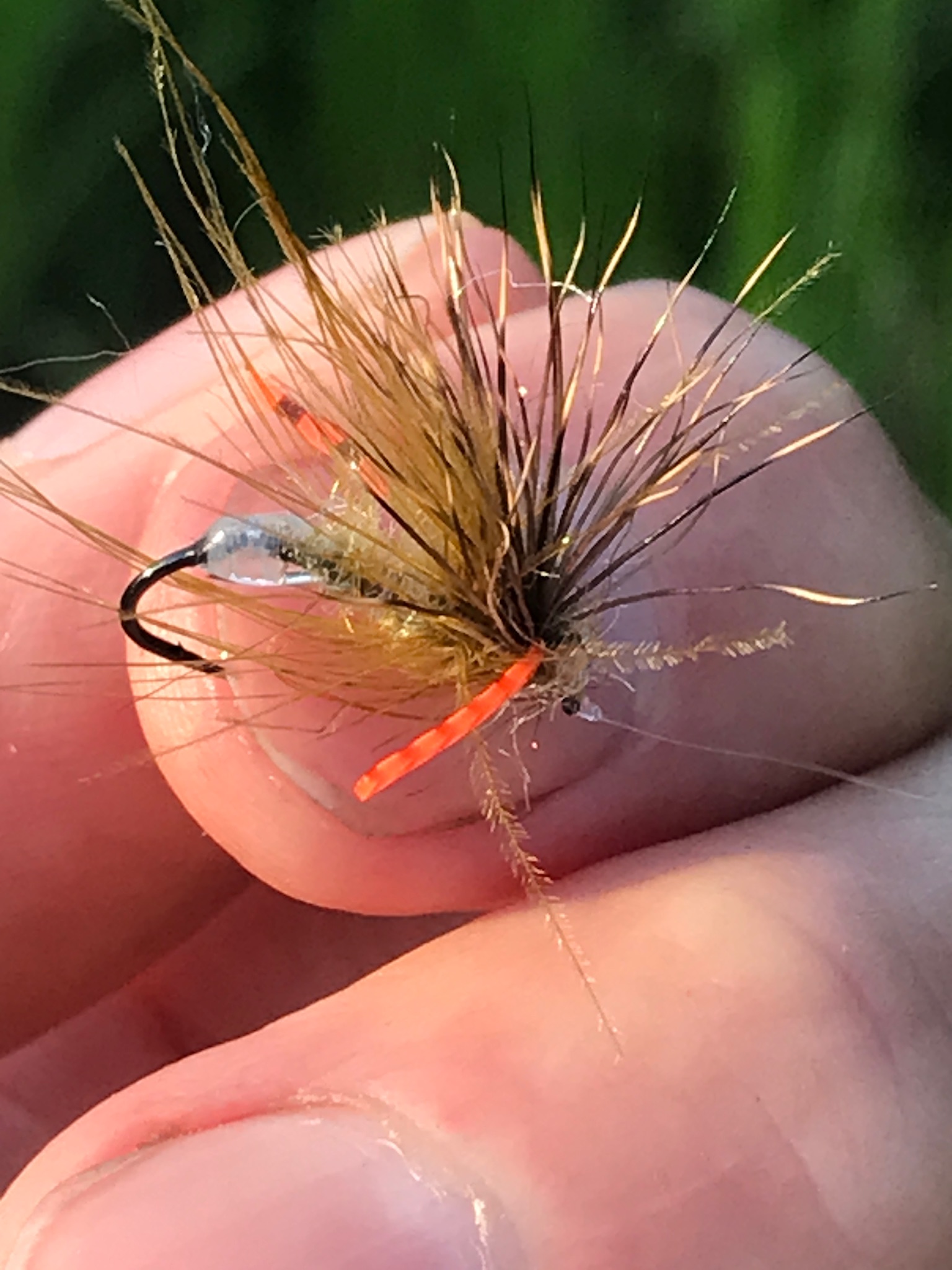

Крючок - tiemco tmc102y #11
Яичко- wapsi sili legs перламутр с серебром, УФ лак
Тело- смесь даббингов светло-оливкового цвет
Тело, ножки, нижнее крыло- оливковый CDC по телу в стиле палмер, в тораксе- в стиле CDC&ELK
Крыло- мех оленя
Ножки- V-образные wapsi sili legs цвет огненно- оранжевый
Торакс - смесь аналогичная телу + немного коричневого дабинга

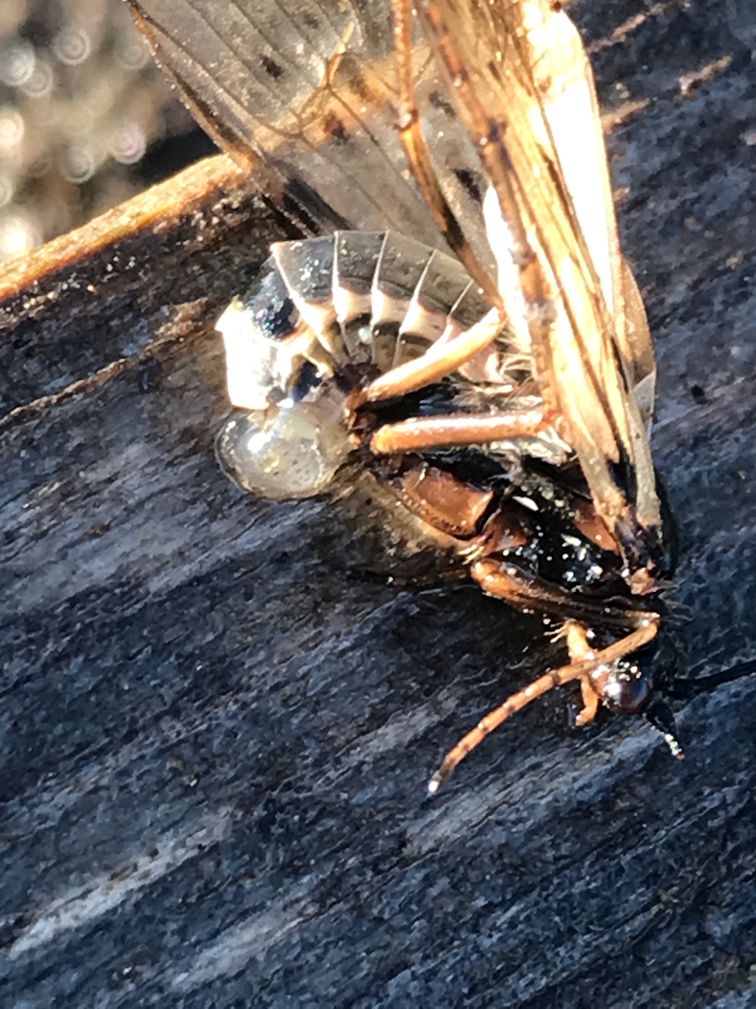

Хорошо работала во время вылета этого ручейника
Варианты- риб (обмотка, сегментация) медной проволокой по телу, перо cdc в тораксе в стиле CDC&Elk
