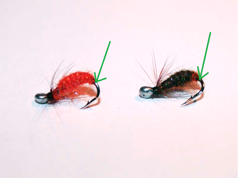

Все же поделюсь материалом, так сказать, финишным, верхним. На самом деле это обычная полоска от плотной обложки для учебника ;), крашеный в растворе ацетона с красителем. Может кому пригодиться... Красится прекрасно, на просвет норм. Думаю на спинки бокоплава тоже пойдёт. Так сказать, бюджетный вариант. :) Только есть одно НО!!! Заготавливать такую ленту в прок не стоит. Лента после получаса возвращает исходную жёсткость. Использование более мягких обложек не советую, проверено-херь полная.

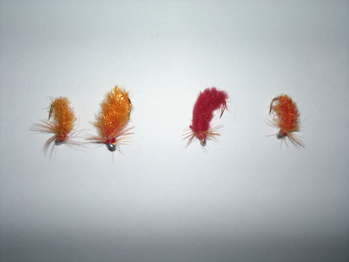

Если честно, прототипом данных мушек послужила мушка изготовленная Данилычем и выложенная им в этой же ветке. Решил заморочиться на их изготовлении и применении на Ангаре. Мушки показали себя весьма и весьма достойно, особенно красная (малина).
Легенда морковных:
Крючок: Крючок с напайкой Scud (gold) №10
Монтажная нить: NEON 1/0 2Х Оранжевая (метод расщепления нити)
Люрекс: Голографический красный LRG (только у головки мушки, намотка 2-3мм)
Силикон: Винил Риб 1.0
Даббинг: SLF Orange+красно оранжевая мешанина тоже SLF
Головка: UNI Tread 6/0 Red
Перо: Перо петуха крашенное (седло)
Легенда красной:
Монтажная нить: UNI Tread 6/0 Red
Люрекс: Голографический красный LRG (по телу с шагом)
Даббинг: красная вязальная шерсть
Ну как то так!

на днях пробовал вязать бормаша. получилось вот это
в субботу показала себя весьма не плохо.
ну и как всегда критика приветствуется :hi:
