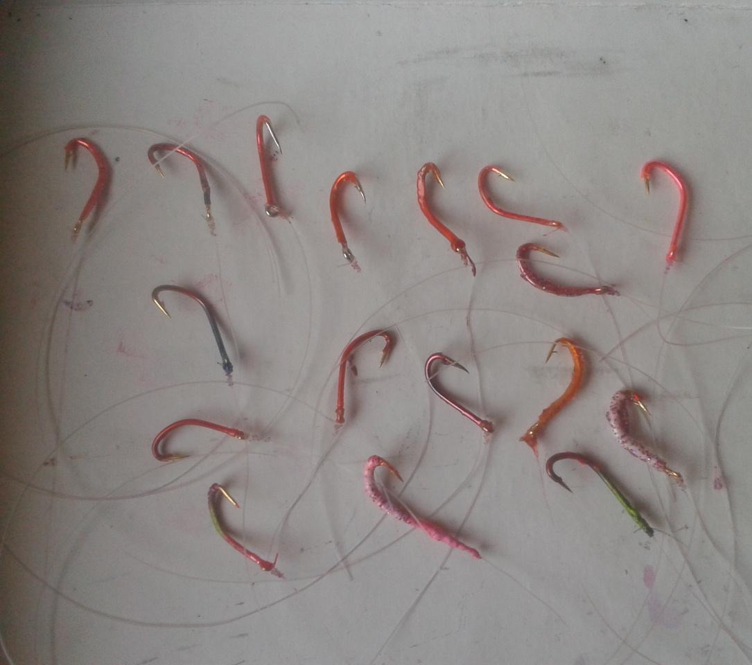

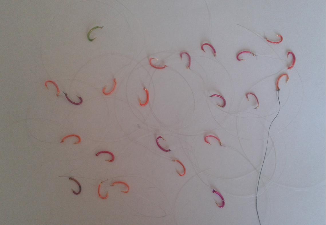

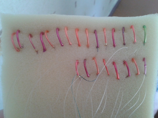

Здравствуйте уважаемые рыболовы! Наконец то завершилась первая часть эпопеи по названием "Ангарская резина". Найдя в Ново-Ленино магазинчик "Кладъ рыбака" (орфография сохранена :) ) купил так долгожданный капиляр. (целых три моточка) Как оказалось позже у двух промахнулся с диаметром - взял слишком тоненькие - при передержки в ацетоне превращались в кашицу. Но один то нормальный! 8-) В итоге провозившись с вязанием поводков, приступил к колдовству. Сначала боялся передержать, но потом спокойно оставлял на довольно длительное время (1-3 минуты). В конечном итоге получилось сие:
На счет будущей уловистости не знаю, т.к. в этом вопросе только начинаю разбираться, но понравились с переливами (почти как перегретая медь) и зеленая (не знаю правда кем она будет в воде прикидыватся). В основном цвета получились либо розовые и его оттенки, либо сиреневые с оттенками.
И в конце как всегда вопрос: какими можно еще цветами снадбить арсенал?
P.S.: Огромное спасибо Sasha_Drewa за представленный отчет. все сделано по его отчету.
P.P.S. Краска от гелевых ручек не очень растворяется ацетоном (то ли ацетон не тот, то ли ручки - оставался такой пастообразный осадок). Подскажите какие краски все же лучше использовать. И да, просьба сильно не пинать - все таки только начинаю. ;)

резина и цвета ( ну кроме зелёной ) зачетные и ловить будут.. :+
по изготовлению: смотрю у тебя на некоторых сильно коротко обрезан капиляр, старайся закрывать кольцо ... 7 раз отмерь..1 раз отрежь

Спасибо, приятно - все таки впервые делаю - удивлен что по цвету норма получилась. А зеленый совсем не вариант? :)

Такая резина будет ловить летом в июле-августе. Действительно, коротко обрезан капиляр, он должен закрывать ушко крючка и быть до самого жала. Я при окрашивании резины в ацетоне выдерживаю не более 20-30 секунд, так как передержанные в ацетоне резинки не сразу, так в дальнейшем лопаются и трескаются, и обидно когда на рыбалке уловистая резинка рвется после 3-5 поимок хариуса. Сам использую резину светлых тонов, почти прозрачную с обязательной подмоткой фума (Советского)

По поводу красок: я использую стержни от обычных (НЕ ГЕЛЕВЫХ) шариковых ручек синего, красного и зеленого цветов. Дают хороший оттенок и осадка нет...

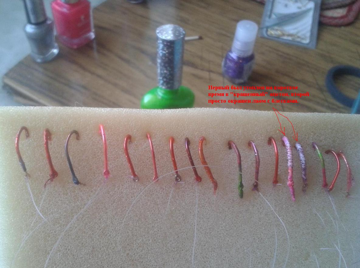

Эксперемент продолжаются. В связи с сегодняшним выходным днем у дочки были конфискованы старые фломастеры, у жены - пару тюбиков с лаком. Как результат - вот: .
После сего был сделан следующий вывод - использование краски от фломастеров не совсем подходят. (на мой взгляд). Цвета получаются слишком глубокие. Все же с гелевыми пастами цвета получаются нежнее.
P.S.: Произвел попытку намотки фума. Как результат (видно руки кривоваты) - капилляр я одеть не смог. Но рискнул вот так сделать - один крючек в фуме макнул в ацетон с краской на короткой время, следом покрыл толстым слоем лака с блесками. Второй просто покрыл лаком с блесками. Получилось что получилось. Подозреваю, что после недолгого полоскания данных образцов лак отвалится, но результат мне приглянулся.
