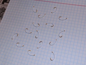

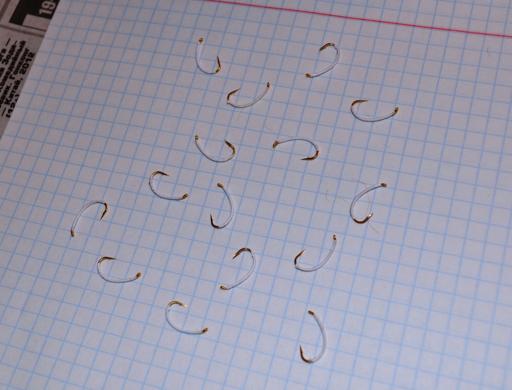

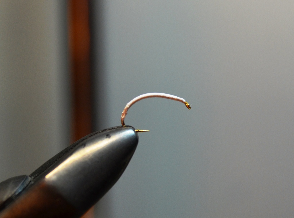

Намотал фум,
Вот что получилось,
Достал старые краски, которые простояли месяц и засохли, но после добавления ацетона по новой развелись,

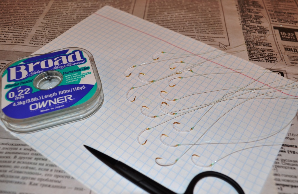

Подвязал поводки,

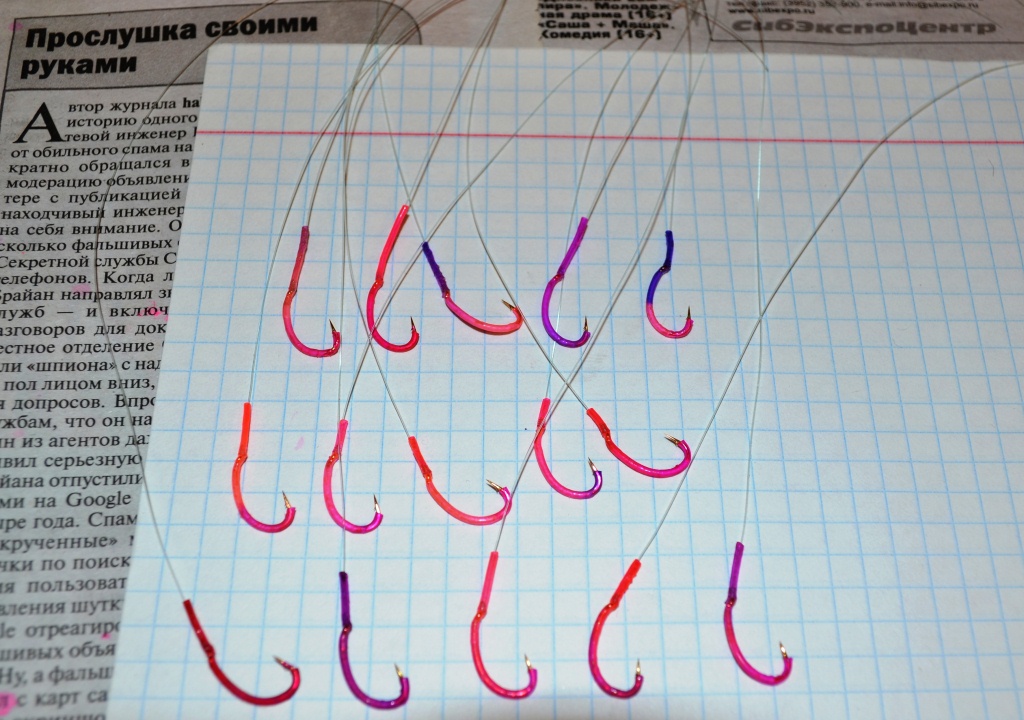

И собственно вот что из всего этого вышло.

Саня, резину через леску одеваешь? И чем фум фиксируешь?

a.bykov писал(а):Саня, резину через леску одеваешь? И чем фум фиксируешь?
Ну и темнота ты тезка :)
Резину одеваю через жало, фум сажу на суперклей, выдавливаю на пластмасску жирную каплю клея, и затем даббинговой иглой наношу на крючок (почти невидимым глазу слоем, для того чтобы при намотке фума капельки клея не выступали наружу), перед тем как мотать фум.
Капля клея не успевает засохнуть пока я делаю 20-30 подложек, если требуется еще и люрекс поверх фума, то опять прибегаем к помощи суперклея поверх фума. Как то так ;)
