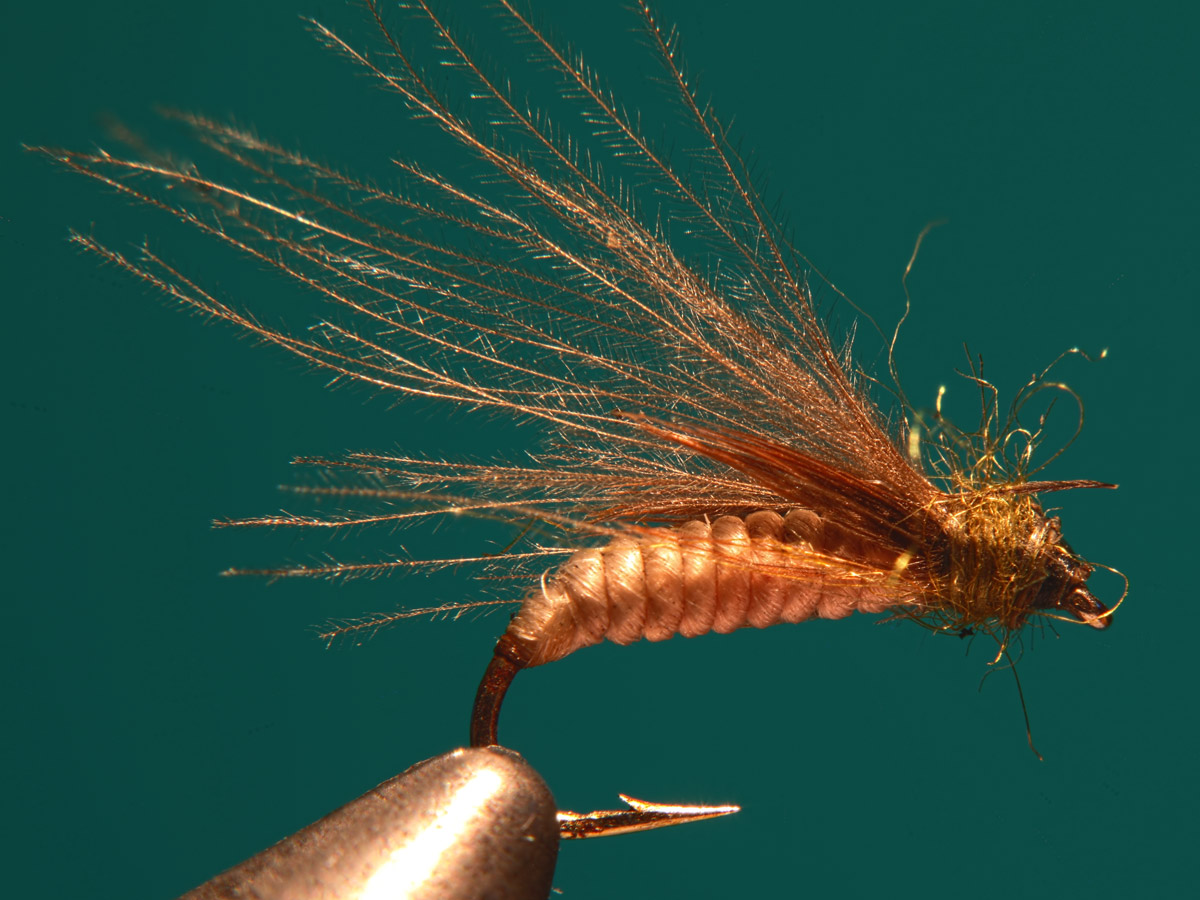

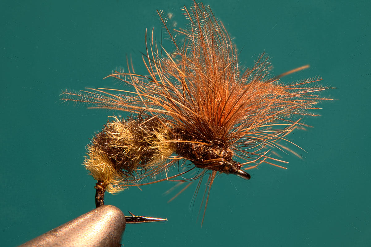

Вот зашел в банкомат в Автоград. А там есть фотоотдел. По привычке уже спросил макрокольца, мне привычно ответили, что нет и не будет. Блин, такое впечатление, что все в стране вдарились в макрофотографию и усиленно ловят тараканов, потому как кузнечики кончились. Ну нет нигде макроколец...
И тут увидел фильтр, да не простой, а со стеклышком в +3 диопртрии.
Путь не правильный, потому как в отличии от макроколец, линза перед объектом сильно пожирает ГРИП (глубину резко изображаемого пространства), другими словами, если по мухе, то только ее маленькая часть будет в фокусе, остальное - нет.
Как с этим бороться я уже писал - снимать с компа не программе, двигая резкость вдоль мухи и потом собирать в Геликон-фокусе (он из ряда фотографий собирает послойно одно изображение и в каждом слое берет из фотогафий самый резкий вариант именно этого кусочка.
Ну, вот, что вышло. Кстати - для мыльниц кольца то не поставишь (потому как объектив не съемный), а вот линзы к ним продаются.
Это как раз та оса, о которых сейчас говорят на сухих мухах 3. Эта мхза отработала на ура прошлый и позапрошлый год на Ангаре, а в этом году профилонила как на Ангаре, так и на Байкале. Видно, что муха рабочая, павлина на грудке истрепали в хлам. Зато ADW полностью уцелел (тело - сделано на дабинговой петле). Ну и крюк уже изрядно подржавел на изгибе.
Вторая муха тоже старая. Связана на крюке №20. Страдал года 4 назад таким онанизмом (вязкой на микрокрючках). Давно ее не привязываю, потому как это путь к инфаркту - или мелочь, или сход крупной. Но вот на фото такую мелочь делать очень сложно.

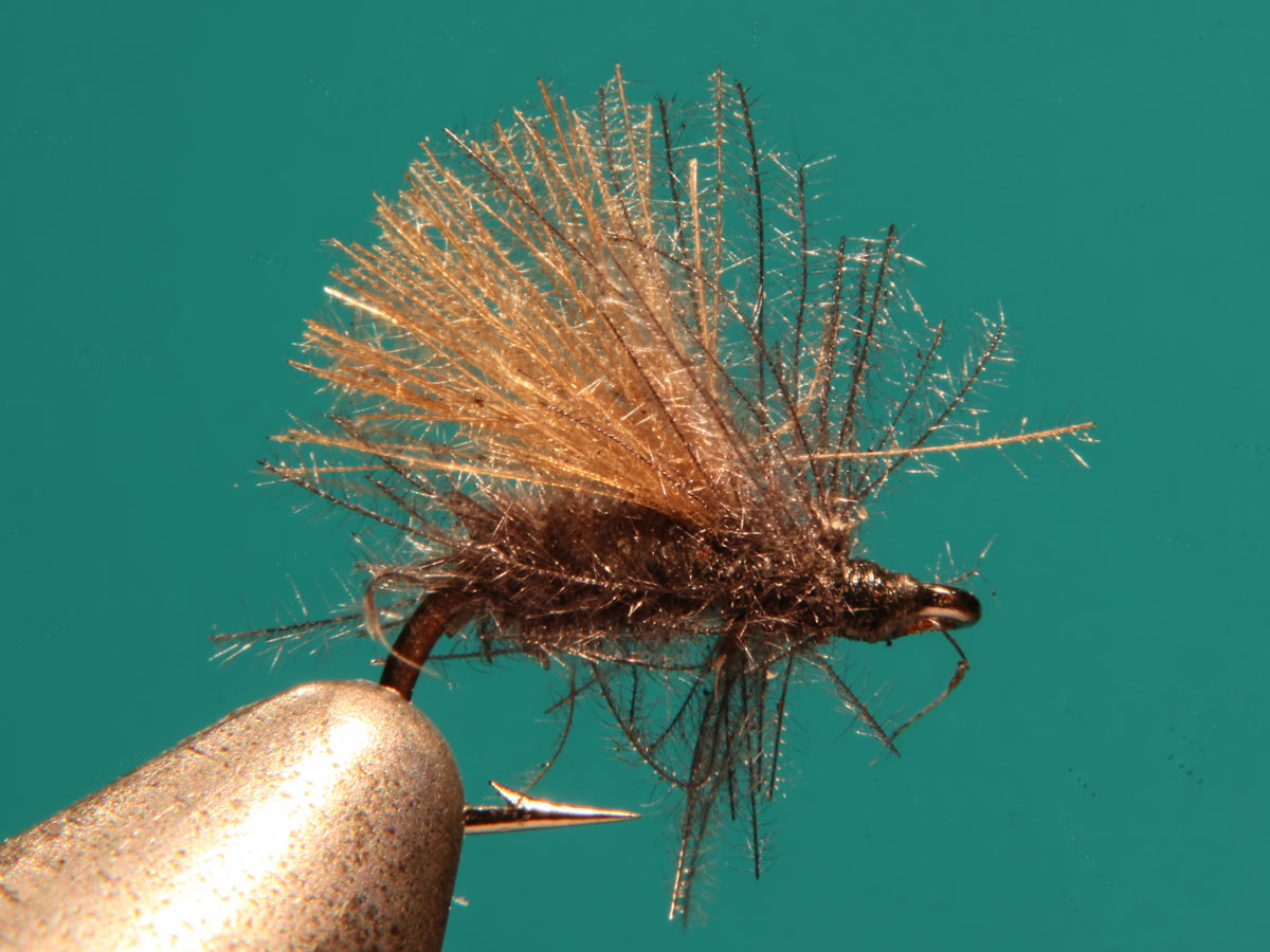

Последний пример постоянно ловчей мухи.
Кароче, Макро фильтр имеет право жить, как дешевая замена макроколец для зеркалок. Ну или практически единственная для мыльнц. Еще надо попробовать ее на своей мыльнице покатать, жвачкой, к примеру приклеив. На штативе о поди не соскочит.

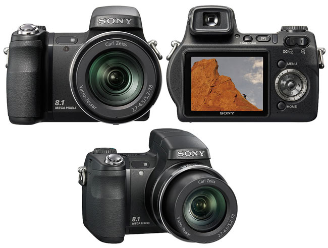

Так как нихрена не соображаю в фото-технике хотел посоветоваться. Предлагают не дорого цифромыльницу купить Sony Cyber-shot DSC-H7
Отзывы почитал, кто что пишет. О качестве съёмки понятия не имею. Может кто пользовал данный агрегат? 8.5 мпикселей я так понимаю мало. Будет ли зернистость при приближении обьектов? Стоит ли брать?
AKalder
Репутация: 31
Re: Фотографирование мушек, возможности техники и приемы.
Сообщение AKalder » 01 авг 2012, 13:54
Мегапиксилей для маленькой матрицы нормальное количество. Смотри параметры оптики и есть ли режим макросъемки. Если на рыбалках планируешь использовать обрати внимание на скорострельность этой мыльницы.
