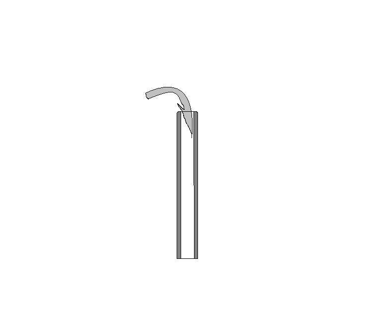

Недавно, а вернее сегодня придумал вот такое приспособление , для тех кто надевает капилляр через жало ,при изготовлении Ангарской резинки. Мысль пришла в голову тогда , когда я сегодня рылся в своих радиохалтурных инструментах и обнаружил иглу для выпайки микросхем. Почесав голову :? и сразу придумал ей применение в нашем с вами творческом деле...
Берём иглу от шприца нужного диаметра и длины . Отпиливаем надфилем остриё иглы . Берём в левую руку пассатижи с зажатой швейной иглой или острое шило ,в правую иглу с удалённым жалом и развальцовываем внутреннее отверстие иглы (но без фанатизма , чтобы как говориться формой дудочки не стала :D ). Далее снимаем фаску с внешней стороны , как бы закруглив край иголки . И всё готово :) .
Берём приготовленный крючок с намоткой и т.д. в левую руку , а на иглу что от шприца ,напяливаем свежеокрашенный капилляр , упираем иглу в стол или зажимаем в тиски (убрав основание - крепление к самому шприцу ,оставив только иглу ) . Втыкаем жало крючка в иглу и спокойно не боясь проколоть капилляр ,перетягиваем последний на крючок ...
Думаю это будет полезно тому кто ещё руку не набил , по части изготовления резинок
Ниже на рисунке будет всё понятно как это в результате происходит (извиняюсь за криворукость рисования :oops: )
