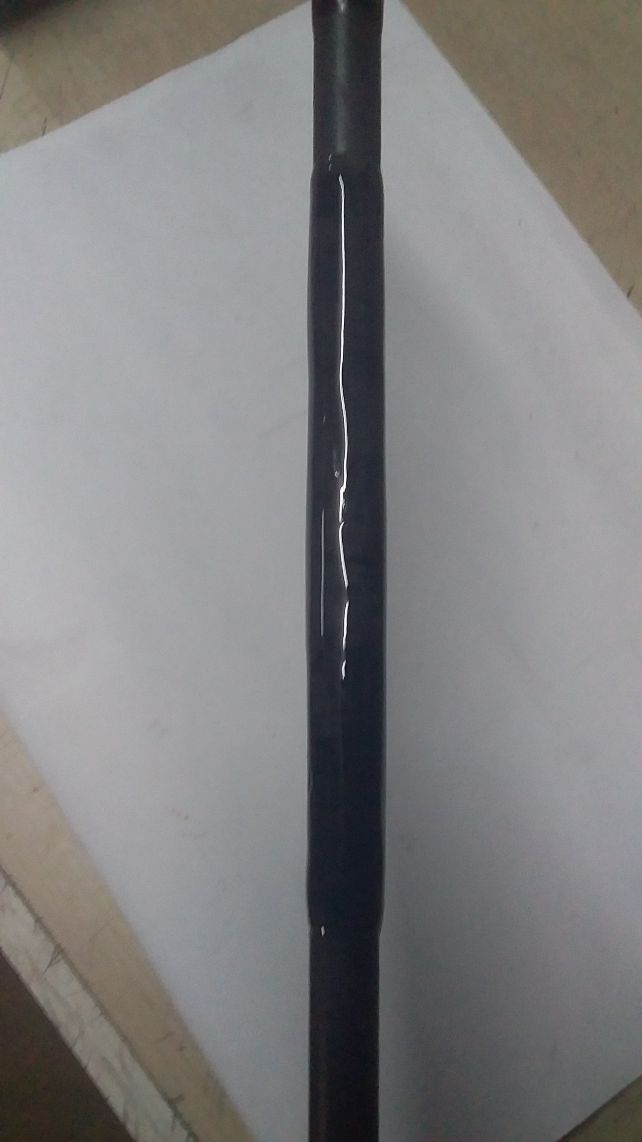

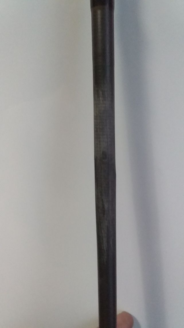

Я фидер поченил- сломано было второе колено, чуть выше стыковки с первым, сделал несколько тестовых забросов грузом 83 гр. вроде нормально кидает, не стучит и не трещит.
