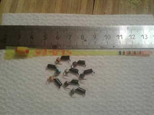

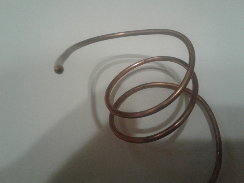

Поделюсь. Раньше, для безмотылок, гнул из медной фальги! Как то, мне в руки, попалась медная трубка от какого то холодильного оборудования примерно d=2.5 мм и внутренним чуть больше 1 мм. И, я понял, что это то что надо.

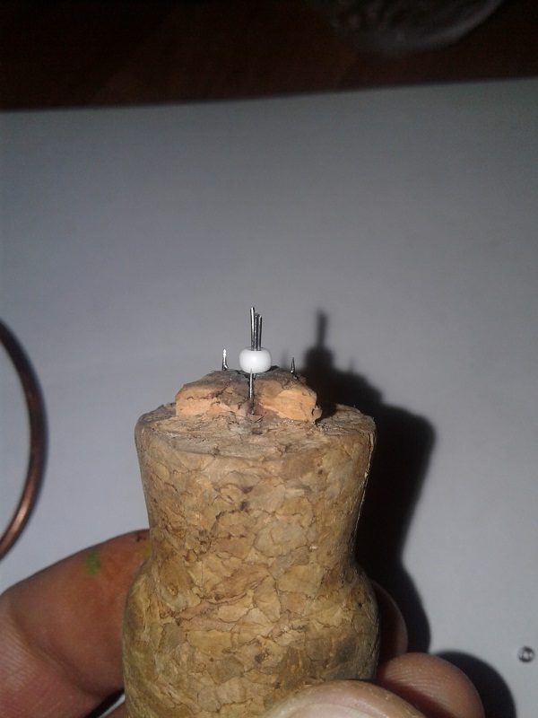

И так: безмотылка, он же гвоздик. Из этой трубки делаю заготовки чуть больше, чем будет сам гвоздик. Пропиливаю дремелем по вдоль. Через этот пропил заливаю припой во внутреннее отверстие ( есть на фото выше, заготовка в пробке). Сам пропил, желателно слегка оставить, что бы вложить крючок. Дальше впаиваю сам крючок. Заготовку выравниваю по ушку, а нижнию-лишнию часть или откусываю или отпиливаю под углом.
Чертики: из этой же трубки вытачиваю форму чертика. В пробке, из под шампанского, делаю три прорези под трайник. Раньше пользовался магазинскими тройниками, но качество меня не устроило. Теперь подбираю крючки сам. Откусив у них колечки, вставляю в прорези, одеваю бусину ( можно и без нее) и одеваю мою заготовку чертика. Через верхнее отверстие заливаю припой и вставляю в заготовку колечко! Буду изготавливать чертей, добавлю фото. Просто заготовак сделанных нет.

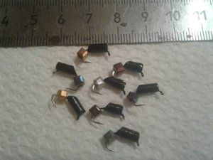

Вечером нечего делать, но душа просит : "Хватит сидеть, займись чем ни будь!" И вот что получилось ( вольфрамовый электрод 2 мм диаметр)
