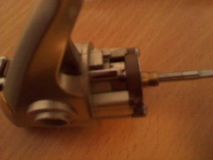

Давно идет спор-бесконечный винт, нужен ли он? Инженеры "Дайвы" прекрасно обходятся без него, даже в Сертате и Экзисте, топовых катушках этой фирмы, его нет! А в штучных Тим Дайва S-есть!
Вчера С.Юдалевич принес свою знаменитую "Тимку" и "ЗАУБЕР".С Руоби "разобрались" быстро(в смысле-разобрал,почистил, смазал, собрал), а Дайва приподнесла сюрприз в виде бесконечного винта и обгонки а ля Руоби.
Создалось ощущение, что "Дайвисты" не стали придумывать велосипед, а просто все лучшее взяли у Заубера, убрав оттуда лишние шестеренки, "шарики" и т.д., при этом упростив конструкцию сделали ее максимально надежной, ни одной лишней прокладки, все как в швейцарских часах.Что интересно, на главной паре не "съеден" ни один зуб, правда бегунок на бесконечнике мудреный, но бл................н, я себе то же такую хочу. :) :) :)
