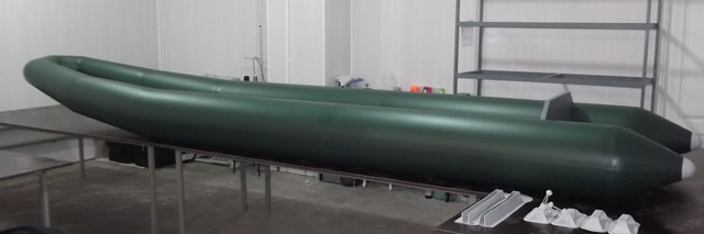

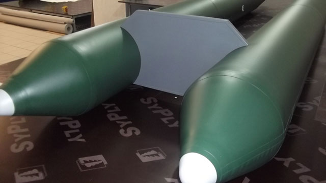

Начал изготовление образца который, надеюсь, станет серийным. Материал 850 гр/м2, длина 5 м.
