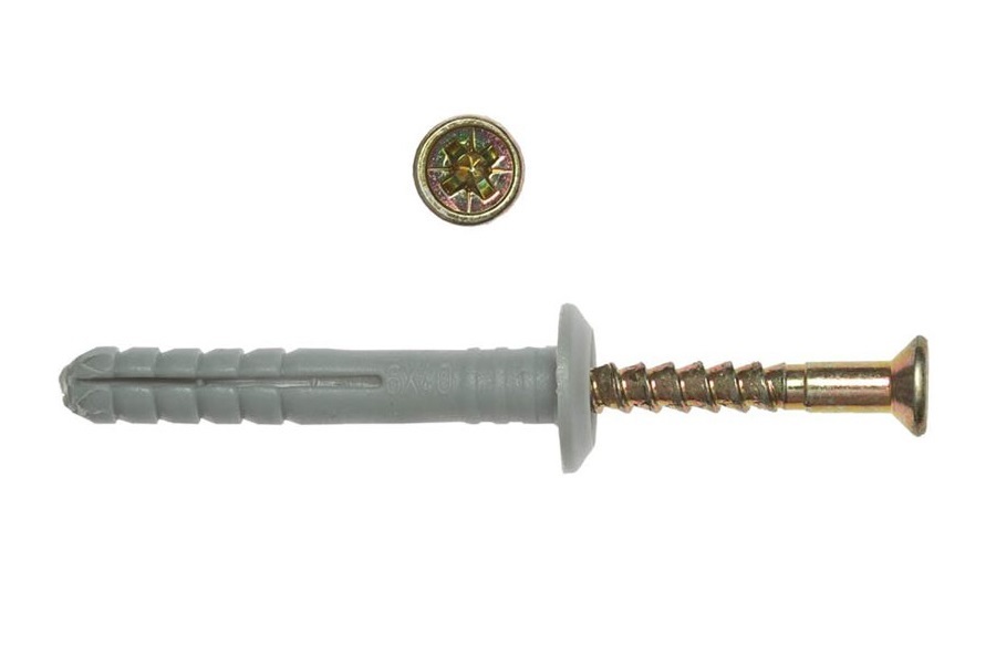

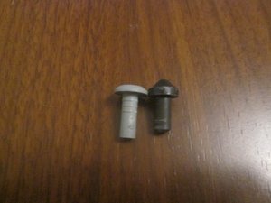

Хочу поделиться как я дорабатываю жерлицы РОСТ.
Жерлицы эти мне нравятся прежде всего размером катушки - 90 мм. Кроме того легко собираются-разбираются. Но в изначальном состоянии они практически не пригодны к использованию. Проблема как раз в катушке, а точнее во втулке на которой она вращается. Как правило катушка вращается вместе с этой втулкой и может скрутиться с самореза и отвалиться. Да и вообще, сделано отвратительно.
Изначально пытался что то мудрить с родной втулкой, потом пробовал заменить на болт. Но все не устраивало. Решение пришло случайно, в туалете :hahaha: Сидел ковырялся в баночке с метизами и наткнулся вот на такой дюпель-гвоздь.
Размер 6х40 идеально подходит в отверстие катушки. Нужно только отрезать по длине так, чтобы он вылазил из катушки примерно на 1 мм.
Дальше родным саморезом до упора прикрутить ножку. Естественно вместе с катушкой.
Крепление получается жестким и надежным. Катушка вращается на втулке как и положено.
Может кому пригодится :hi:

Фотографий бы, конкретно что и как сделано. Пока не понятно. :shock:

Сообщение Андрей А » 03 мар 2018, 19:28

Понятно теперь. Надо попробовать. Смысл в доработке есть. :+
